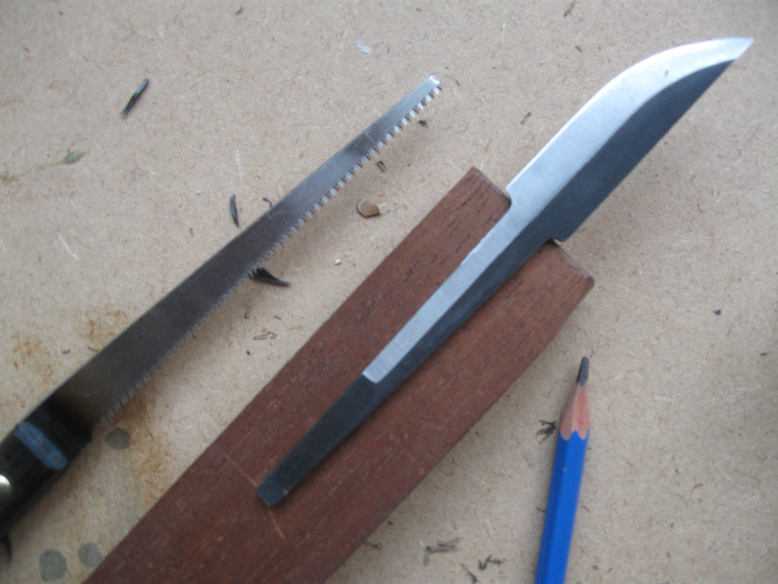

Perçage du manche avec une grosse mèche à bois ⌀ 8mm. Centrage de la pièce à vue. Avec un support pour perceuse c'est facile. Gants et lunettes de rigueur!! La profondeur du trou est de 8cm environ au max de la mèche.

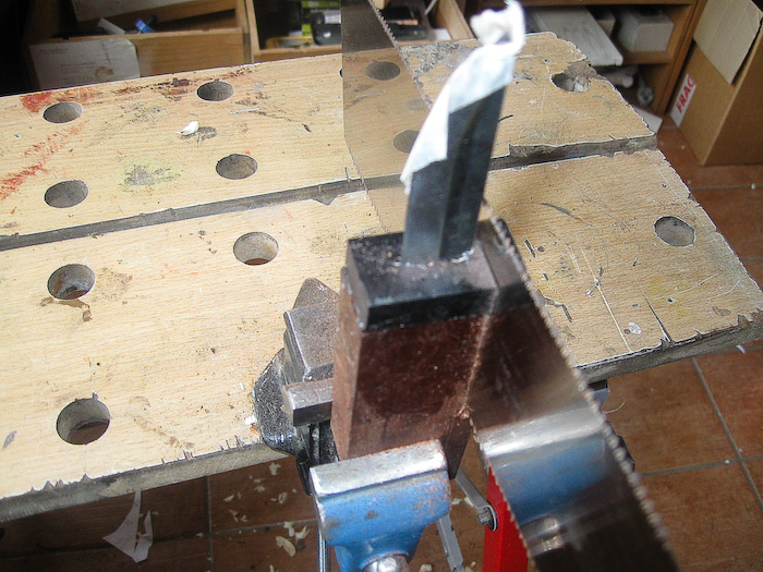

Donc le trou fait 8cm de profondeur, il faut raccourcir la soie d'un coup de scie à métaux. La soie d'ailleurs n'est pas trempée à ce niveau.
Comme le trou fait 8mm de large, la soie bloque aux deux tiers de sa longueur. Il faut élargir le trou avec une scie fine comme sur la photo (ou une lime, fraise, ciseau à bois, fer chaud, etc...) .

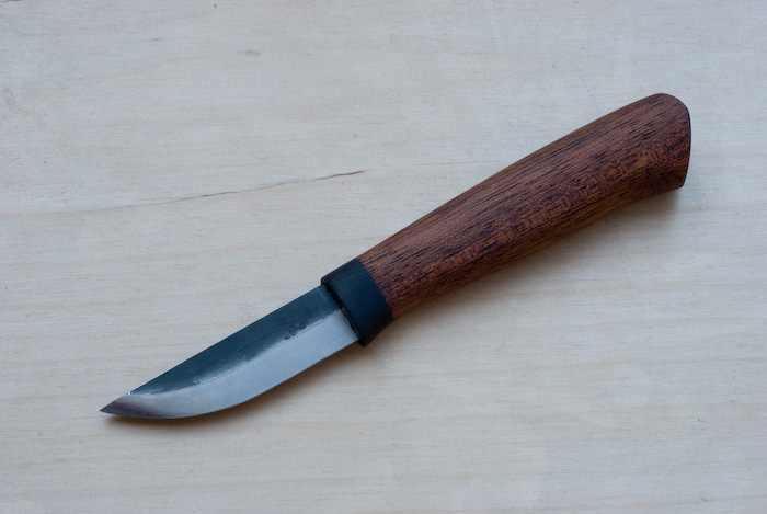

Pour finir le bois est passé à l'huile de lin et poli avec un substitut de laine d'acier.
Fini!
16cm, dont 6 de lame. Reste un petit manche de 10cm très confortable.

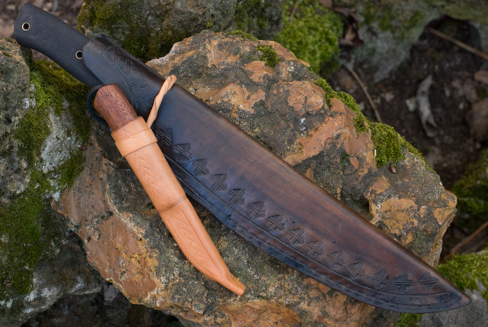

Fortuitement, il me reste d'un autre projet un étui nordique tout fait qui s'adapte au poil... Avec son étui que je changerais plus tard, il va pouvoir accompagner utilement le grand, le gros couteau de Ed De Pauw :)
On a toujours besoin d'un plus petit que soi.

Un petit machin pas mal pour creuser l'emplacement de la soie, c'est une lame de scie sauteuse monté sur un bout de bois en guise de manche.
