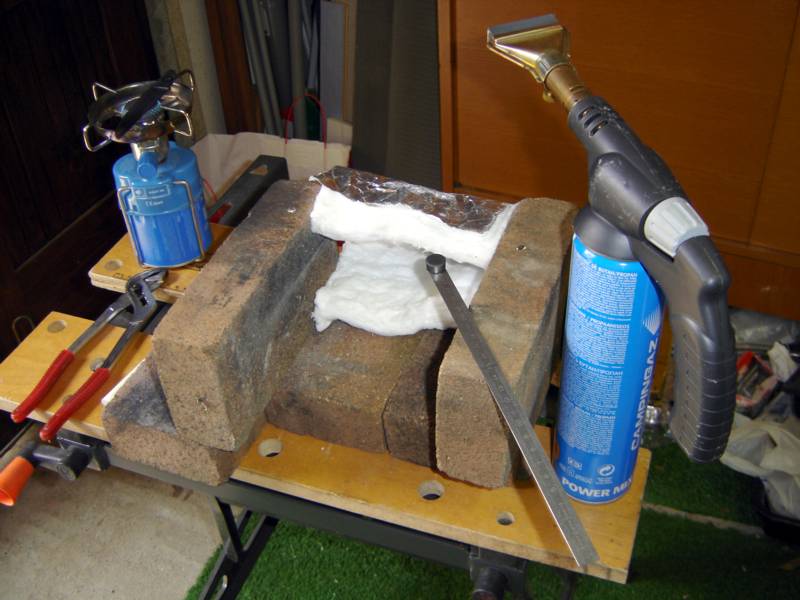

Messagepar Cloncky » 12 Mai 2009 19:40
Hello Saiguerac,
Sinon, pour la trempe je te présente mon four high-tech :
Avec l'aimant collé sur le réglet en guise de sonde digitale...
A + Cloncky

Messagepar oufti » 12 Mai 2009 20:30
Cloncky a écrit:Hello Saiguerac,
A + Cloncky
Sympa mais fais gaffe à la laine, enbrulant des petits bouts s'envolent et tu les repire, on conseille toujours de recouvrir la laine de mastic réfractaire pour l'empêcher de se désintégrer.
Re: bricolage du 8 mai
Messagepar Cloncky » 12 Mai 2009 20:39
Oui, merci Oufti, habituellement j'opère dehors.
En effet, il faut que je bricole autre chose car ce truc là ne me plait pas vraiment, à + Cloncky.
