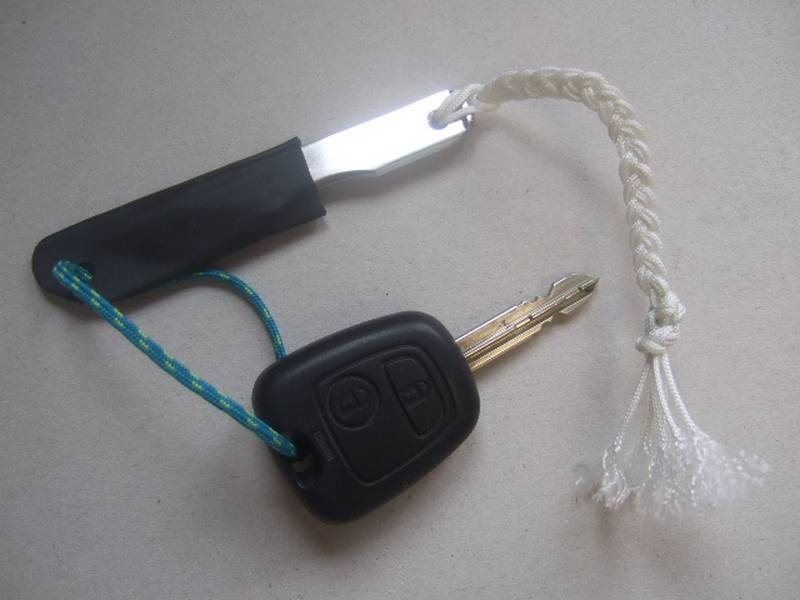

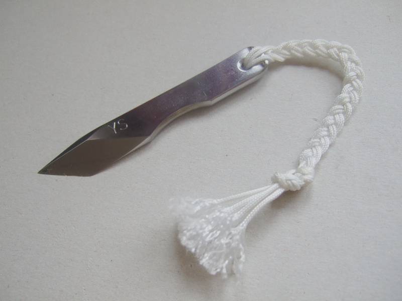

"Kiri expresse" :chin: :chin: :chin: réalisé dans un manche de couteau de cantine (épaisseur 4mm)
Petit bidouillage très facile à réaliser :
Réalisé à partir d’un manche de couteau de cantine type acier inoxydable à la noix…
1) Scier le manche
2) Réaliser l’émouture (à sec) à la ponceuse à bande, finition au 800 + frotte (aucun traitement thermique :bouhouhou: )
3) Donner ou pas la forme que vous voulez
4) Faire un trou en utilisant un forêt qui va bien (3,2mm carbure pour l’exemple)
5) Prendre un bout de gaine thermo rétractable 25,4mmm – 12,7mm ou kydex ou… pour réaliser un étui à la va-vite
6) Déco tresse ou autres
Voilà, top chrono, j'ai passé 1 heure de bidouille sur ce Kiri.
Bon, c'est pas du high-teck :ange:
A + Cloncky et à vous les gars...

Sympa mais cela ne va couper bien longtemps. Couteau de cantine = fer blanc ou au mieux 18/0, de toute façon cela se trempe pas.
Tu fais le même en une heure sur du vrai acier :D

Salut la compagnie,
cardoso5fr a écrit:Tu fais le même en une heure sur du vrai acier :D
Oui, c'est pas faut, l'idée est de susciter la bidouille aux néophytes qui ne vont pas spécialement acheter un acier de coutellerie. Sûr que le bestiau n’aura pas un tranchant de la mort… Cependant, il coupe un bout de fil, il ouvre un carton…
Bon, c’est du bricolage :roll: , à + Cloncky.

l'est mignon, ton truc...il irait bien sur mon porte clé…
