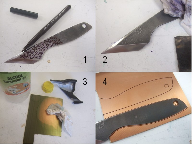

1) Utiliser un stylo spécial circuit imprimé ou à encre indélébile, pour réaliser la déco sur la lame.
2) Résultat après passage au perchlorure de fer pendant pas plus de 15min (sinon, attaque de l’encre du stylo).

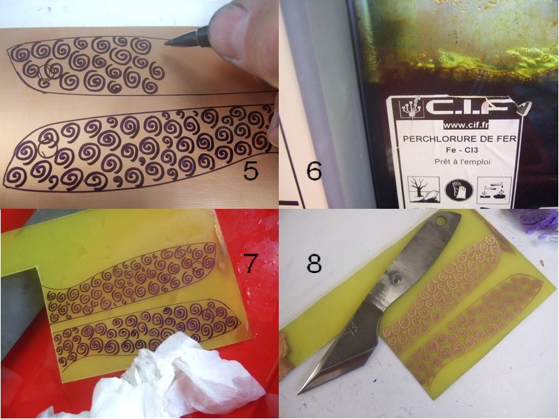

3) Prendre une plaque de CI vierge de 1,5mm d’épaisseur et dégraisser la couche de verni protecteur du cuivre en utilisant de l’alcool à 90° (ou 95°).
4) Délimiter en faisant un contour + 1mm de marge.
5) Réaliser votre déco (gidouille pour l’exemple).
6) Passer la plaque au perchlorure de fer en vérifiant de temps en temps l’état d’avancement de la gravure (environ 10 à 15 min suivant la qualité du perchlorure de fer).
7) Résultat après gravure (il reste la trace de l’encre du stylo).
8 ) Dégraisser la plaque en utilisant de l’alcool (la sérigraphie apparaît).

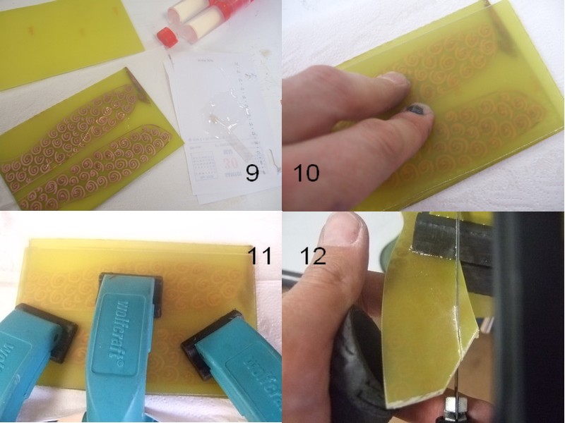

9) Préparer un mélange d’époxy pour l’encollage du sandwich.
10) Placer la deuxième plaque de CI (vierge de son cuivre) en prenant soin de chasser les bulles d’air prises dans le sandwich. Attention un des deux cotés de la plaque sérigraphiée est plus jolie que l’autre (le cuivre doit se trouver au milieu du sandwich. Ainsi, l’encollage s’effectue sur la sérigraphie).
11) Utiliser des pinces étaux pour maintenir le sandwich le temps du séchage.
12) Faire le détourage des plaquettes en utilisant une petite scie à métaux (attention, le CI est très abrasif, la lame de la scie va souffrir…).

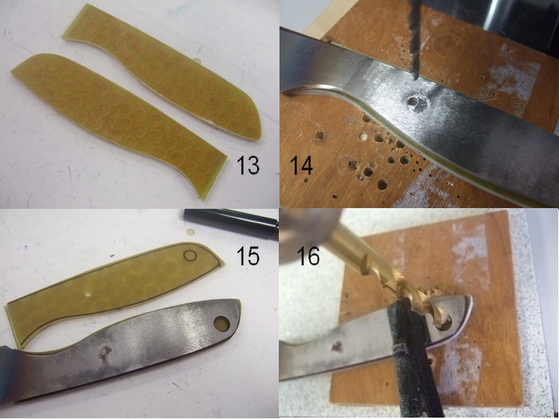

13) Résultat après détourage des plaquettes (finition à la ponceuse à bande).
14) Réaliser le premier trou (3,2mm pour l’exemple), puis l’autre.
15) Dessiner avec précision le contour des plaquettes.
16) Maintenir l’ensemble lame, plaquette et bout de bois en utilisant une pince étau avant perçage diamètre 8mm du passant.
17) Réaliser le deuxième trou avec l’ensemble des éléments + un morceau de CI ou bois pour ne pas rayer la première plaquette.

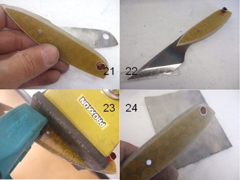

22) Présentation de l’ensemble avant collage.
23) utiliser de la colle époxy deux composants et bloquer l’ensemble encollé dans un étau + pince étau, puis respecter le temps de séchage.
24) Faire les finitions en utilisant des grains de plus en plus fin jusqu’au 400 voir 800.

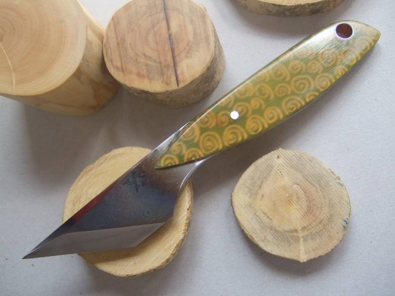

Présentation de Kiri Gidouille :
Résultat après passage d’un peu d’huile de lin directement sur le manche (permet une imprégnation qui donne plus de translucidité à l’ensemble) :
Voilà, amusez-vous bien, votre serviteur bidouillesque, Cloncky.

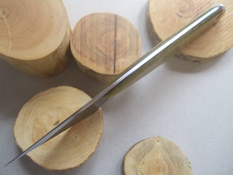

Tu ne montres pas le dos, il est plat ou concave ?

Messagepar Cloncky » 10 Juin 2009 11:19
Salut à tous,
Merci,
tirlibibi17 a écrit:Super idée ! c'est profond comme gravure sur le métal ?
Non, pour exemple : 1heure sur du XC75 = 0,5/10eme de métal en moins ; 15min te permet d'avoir une empreinte de déco, à + Cloncky.
