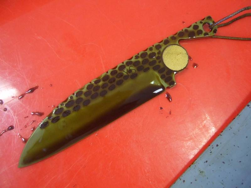

En complément du tuto sur la gravure des CI, je vous montre l’évolution en 4 photos d’une gravure chimique (perchlorure de fer) sur du XC75.
Préparation de la déco après avoir dégraissé la lame en utilisant de l’alcool (90 ou 95°).
Utiliser un feutre spécial CI ou à encre indélébile (le stylo coûte environ 1,50€) pour protéger les zones qui ne seront pas affectées par l’attaque chimique :bouhouhou: .
Graver la lame directement dans un bac à graver ou un simple récipient rempli de perchlorure de fer.
Attention pas plus de 20min au risque d’avoir une dégradation de la protection (encre du stylo).
Résultat après 20min de gravure chimique (j’ai juste passé un grain 800 pour faire ressortir la déco).

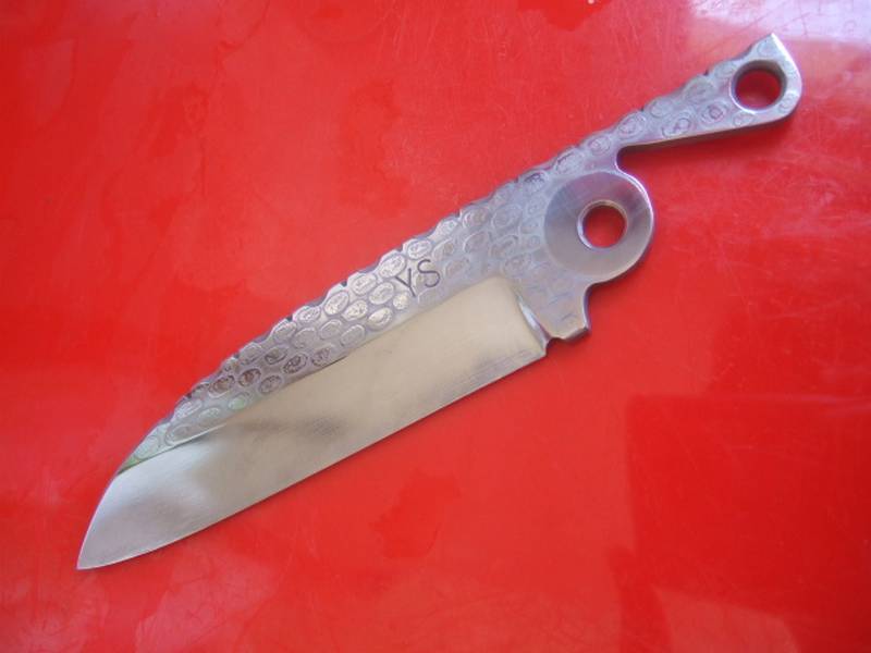

Résultat après passage à la frotte (avant trempe de la lame) juste pour vous montrer l’effet ainsi obtenu.

Ça veut dire quoi exactement "passé à la frotte" ?
Pour vous c'est peut être évident mais pour moi qui suis en pleine recherche de techniques pour donner de l'allure à mes lames de higos ça reste très vague ?
Scusez l'ignorance :wink:

Messagepar Cloncky » 11 Juin 2009 14:42
Hello Aliaswonder,
La frotte : un disque en tissu (coton; feutre; autres) + pâte abrasive qui tourne et qui tourne et qui fait briller...
A + Cloncky

Messagepar Maxime » 16 Juin 2009 23:44
frotte ou buffle.. dans tout les cas le buffle seul ne poli pas, mais c'est la pate abrasive qui est sur celui ci qui agit ;)
au cas ou.

Messagepar Lolo94 » 17 Juin 2009 00:46
Sympa!
J'ai fréquenté un atelier de gravure pendant deux ans. Je me serais vachement éclaté avec un stylo comme ça!
Pour un résultat plus net (je dis pas qu'il faudrait que ce soit plus net, au contraire, mais si on le désire ), en gravure d'art classique on utilise un vernis a base de bitume (Vernis Lamour, c'est son nom) qui se trouves dans les magasins de beaux arts. Il est tendre, mais tient bien et longtemps dans l'acide, si on a correctement dégraissé le métal avant. Pourrait aussi être utile pour protèger parfaitement une partie de la lame.
Inversement pour des textures, on peut utiliser a peu près n'importe quoi qui soit imperméable et insoluble à l'eau: peinture en bombe, ou projections, crayons à la cire ( ou pastels gras à l'huile).
