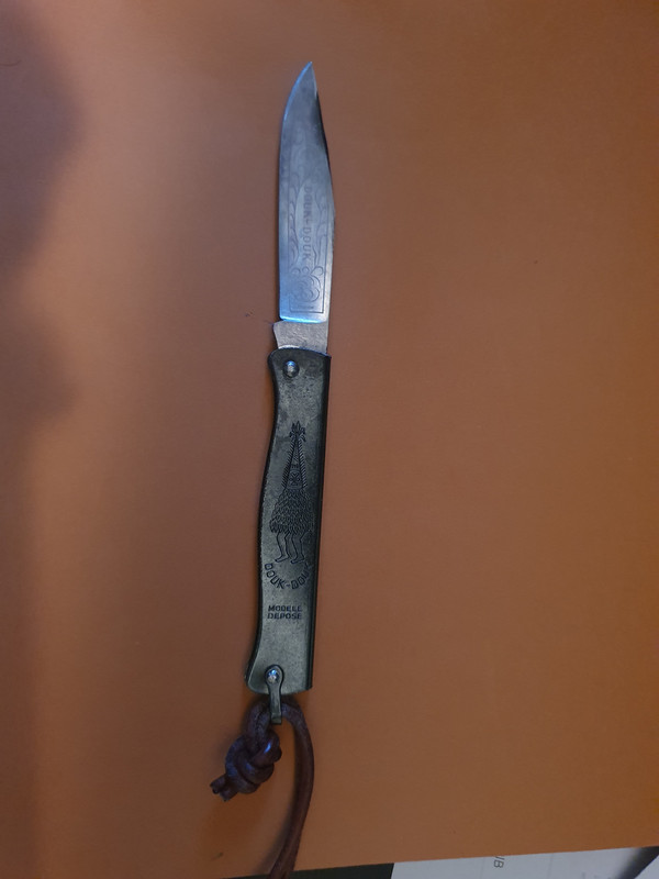

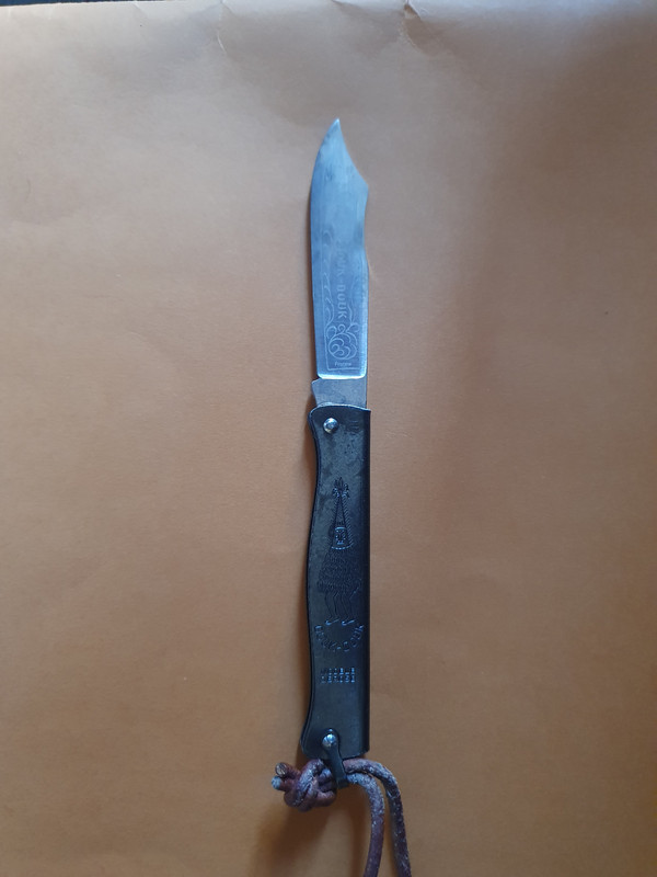

Messagepar bhao » 19 Avr 2026 21:00
Avant
Après
Impossible d'utiliser la lime, la lame ne tenait pas dans l'étau car plus fine côté pointe
Donc ébarbeuse, cela se voit sur la lame, finitions à la meule
C'est du travail de sagouin j'ai honte

Messagepar byhb » 19 Avr 2026 21:17
bhao a écrit:
Après
La ligne est plutot bien, mais tu peux pousser les finitions... papier de carrosier sur une bonne cale ou à la pierre en descendant le grain... thup
tu peux essayer de serrer dans l'étau entre 2 morceaux de cuir.

Messagepar GTartenpion » 19 Avr 2026 21:31
bhao a écrit:...Impossible d'utiliser la lime, la lame ne tenait pas dans l'étau car plus fine côté pointe
Comme Byhb Le papier de carrossier pour effacer les rayures du dessus et casser les angles et ensuite tu peux essayer de frotter avec une pâte abrasive les faces de la lame pour les nettoyer thup

Messagepar bhao » 19 Avr 2026 21:50
Merci pour vos conseils
