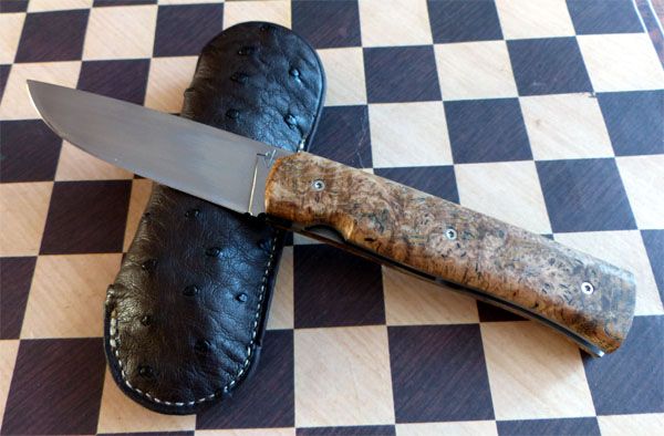

Messagepar loic » 20 Oct 2013 17:43
Bonjour ,
Loupe de frène stab :

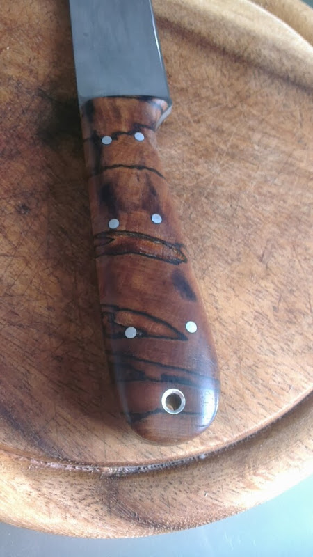

Messagepar pwet » 20 Oct 2013 18:00
spalted river birch ce qui fait bouleau de de riviere echauffé/pourri/whatever. ce qui me fait bizare c'est que ca ressemble pas vraiment a du bouleau comme on a l'habitude de le voire.
et une superbe composition du couteau en entier. :mouarf:

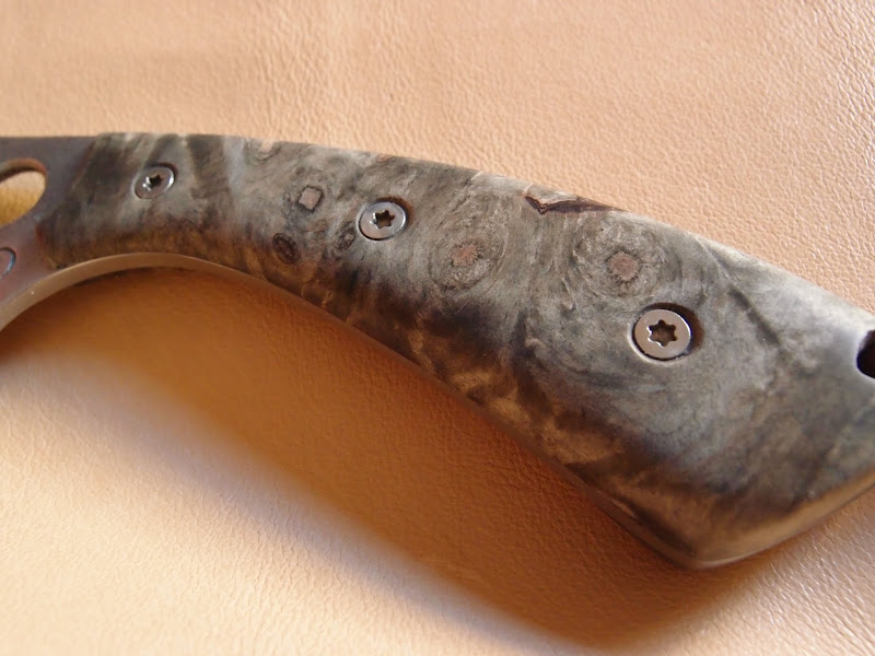

Messagepar kurios » 20 Oct 2013 19:05
loupe de cerisier, stab' maison
Loupe frêne
Sinon j'ai un bloc d'érable negundo teinté bleu et stabilisé en attente pour un client...
Perso je n'aime ni le rendu en général ni le travailler.
