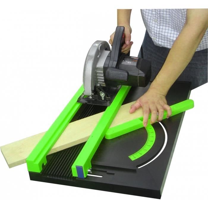

Même si je ne les ai jamais utilisées parceque je ne fais pas de couteaux tout simplement, j'ai fait un montage pour ma scie circulaire sur des rails (anciens piquets de jardin en acier).
Je peux sortir des plaquettes de 2mm d'épaisseur (ou plus).
C'est vraiment tout con à faire.

Messagepar Mhephaistos » 24 Mai 2023 17:46
ttiwwop
Hieronymus a écrit:Même si je ne les ai jamais utilisées parceque je ne fais pas de couteaux tout simplement, j'ai fait un montage pour ma scie circulaire sur des rails (anciens piquets de jardin en acier).
T'as une photo ? J'ai un manque d'imagination flagrant…

Messagepar Hieronymus » 24 Mai 2023 18:12
Désolé, je n'ai pas de photo et je n'ai pas prévu de le sortir avant un moment, mais en gros ça ressemble à ça.
"Cornières", je crois que c'est le mot exacte.
