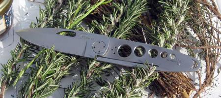

Pour info qui à vraiment fait des calculs?

moi: alors considérons (au pif) que chaque branche fait 1/3 du poids et que les trous enlèvent maximum 1/6 du poids du manche, on arrive à…
c'est un calcul, qui se base sur des postulats sans fondements, mais un calcul quand même :)

Moi je me suis servit de :
Masse volumique du titane 4.51 grammes par cm3
Volume d'un cylindre v=L x Pi x rayon²
epaisseur des platines 3.5mm
diametre des trous
V1= 3,4,6,8
V2=5,6,8,10
+ un pourcentage pour les chanfreins

Combien de forets ai-je utilisé pour faire ces trous:
UNE SEULE RÉPONSE PAR PERSONNE

1 un foret à étage qui fait le chanfrein en meme temps?

kochiba a écrit: V1= 3,4,6,8
V2=5,6,8,10
V1: 3, 5, 7, 9
V2: 5, 7, 9, 11

A oui effecivement un mm ca change vite la donne, surtout sur du gros

Puis les chanfreins... il y en a des deux côté des trous aussi, je suis un perfectionniste :D

Sinon vu que je ne suis pas assez calé forets pour imaginer où est le piège, je vais bêtement répondre 5...

7?

Bon, on va essayer un peu au pif... 6 forets, celui du chanfrein servant aussi à faire le trou suivant (?)
Au fait question, est ce que tu utilises encore la même technique maintenant sur ceux ci que pour faire le winchestneck que j'ai dans les mains? je me demande d'où viennent les "stries" sur les chanfreins des trous du winchest'… c'est pas un foret normal qui fait des stries pareilles?

Ratdegout a écrit:Au fait question, est ce que tu utilises encore la même technique maintenant sur ceux ci que pour faire le winchestneck que j'ai dans les mains? je me demande d'où viennent les "stries" sur les chanfreins des trous du winchest'… c'est pas un foret normal qui fait des stries pareilles?
Nan, sur le tiens ma fraise à chanfreiner devait être en fin de vie...
C'était une vieille fraise du pére Mayo qui trainait rptd
