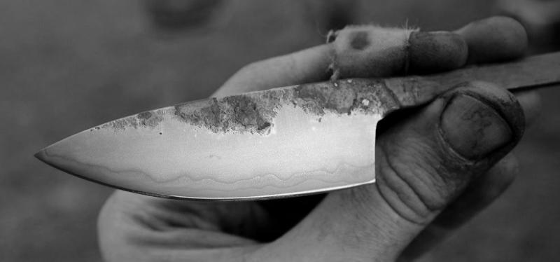

pimpim a écrit:J'ai 2 couteaux de Bertrand à monter (des lames, dont un superbe pistol grip que j'avais demandé), ce que je peux dire comme ça, c'est qu'ils ont la même émouture et le mêmes fil que ceux des couteaux de PH, pour prendre une référence connue de beaucoup ici, c'est rustique, mais c'est bien fait, ça coupe très fort !
Et les prix sont plus que très très bien.
Ça a l'air d'être ça en fait le coté intéressant, le prix réduit de la meule par rapport au back. Et le temps de travail aussi je crois.
Moi ça me parle des couteaux moins cher.
En plus, le taff de Bpc a l'air très sympa.

Messagepar manda » 10 Jan 2014 21:22
Tiens, en fait j'avais gardé une image dans mon top dix :
Messages: 21511
