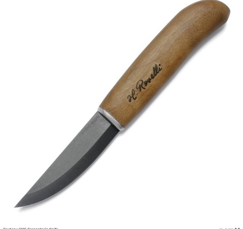

Sinon avez-vous essayé le wootz de Roselli , est-ce dû tout bon ou du tout mauvais ? Svp

Messagepar abzaroke » 25 Sep 2020 21:02
C'est pas du wootz …
Fabian a écrit:non c'est pas du wootz et ce pour une seule raison ils ne respectent pas le cahier de charge "wootz" dans leur fabrication. c'est en vente chez brisa aussi en barreaux de toute taille
en fait ils font un acier à ultra taux de carbone mais NON allié( important) et ils le coulent dans une liungotière et le forgent en barreau
oui c'est des carbures comme dans du "vrai"wootz mais le problèmes c'est que c'est des carbures énormes et pas des chaînes de mini carbures ce qui fait que l'effet de scie est énorme( c'est beaucoup trop ) lui aussi mais que la résilience n'est en rien comparable à du wootz classique
