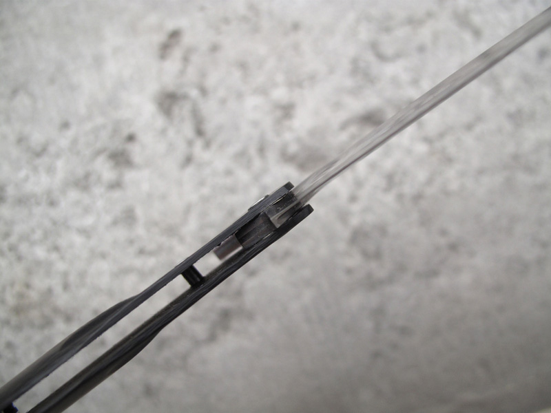

Woodtz a écrit:Est ce que certains augmentent l'épaisseur des platines pour palier l'incapacité (c'est pas péjoratif ici) à faire des plaquettes ultra slim (comme JBL par exemple) ?
Je replacerai incapacité par peur :lol:
J'ai eu un JBL dans les mains en fdc avec mitres coquilles. Perso je ne dormirais pas bien en envoyant un couteau comme ça dans la nature. Faut être sûr que le mec (ou la nana inclusive évidemment) ne fera pas le con avec.

G-M a écrit: Perso je ne dormirais pas bien en envoyant un couteau comme ça dans la nature.

hihi, bon, je ne ferais pas trop le coucou avec, on est d'accord, mais bon ça tient la route, c'est assez fou !
Messages: 32763
Re: Épaisseur des platines
Messagepar hulk. » 04 Fév 2021 12:57
ca as quand même des propriétés bien supérieur a de la ferraille , m'enfin c'est pas flex donc c'est joueur :D

Oui j'imagine qu'en théorie c'est plus résistant à la flexion que de l'acier mais quid de la résistance au déchirement dans les trous où tu coupes les fibres? et lors de la mise en forme des plaquettes tu tailles aussi beaucoup dans la structure. Et un composite avec une petite amorce, les possesseurs de velo en carbone qui se cassent la gueule savent ce que ça fait.
