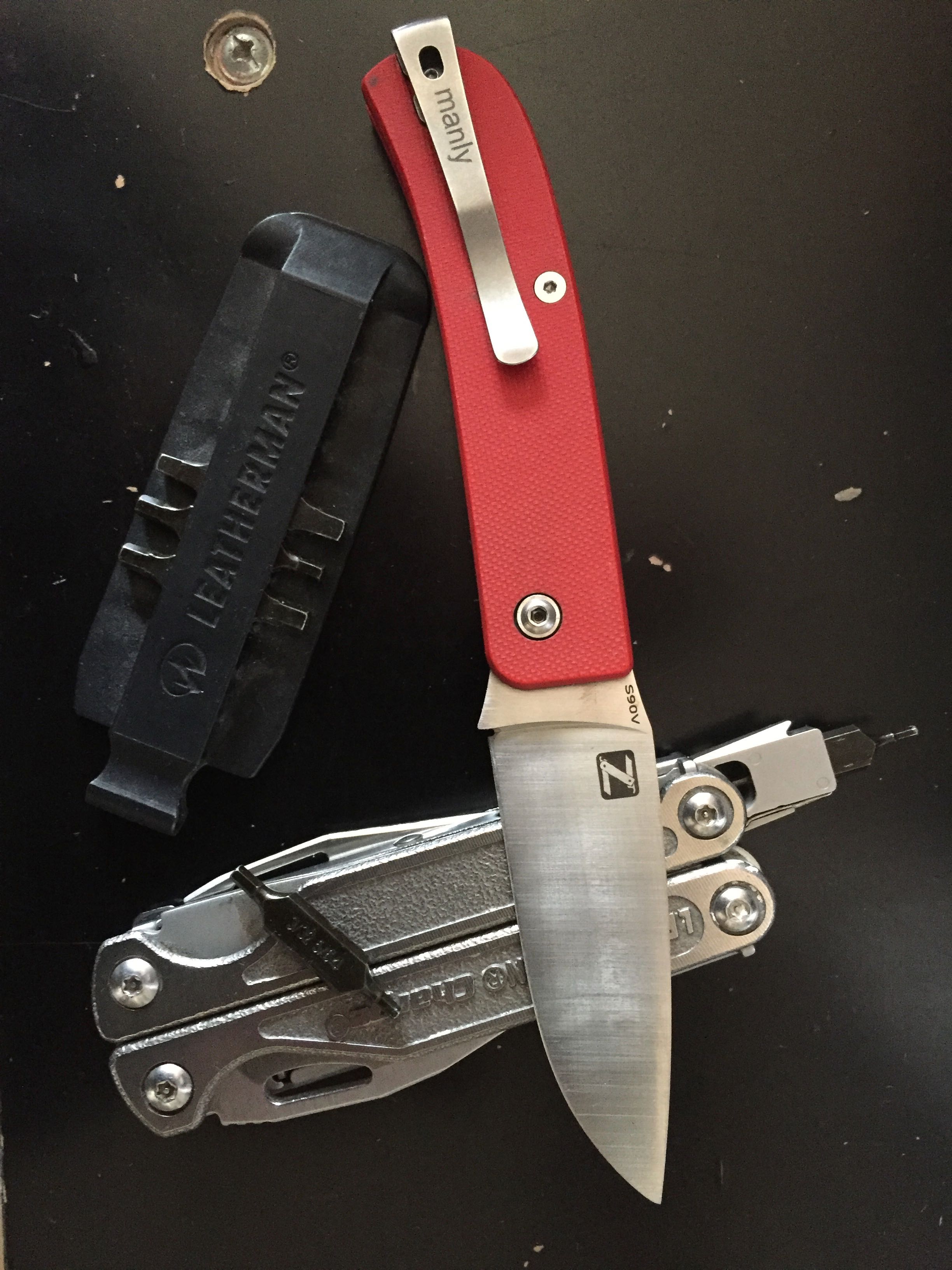

SOD a écrit:En demontant le ressort tu n'arrives pas à remettre la vis et ensuite remettre le ressort?
C'est comme ça que je fais sur les Endura maintenant :chin:
excellente suggestion !
Le voici donc démonté et avant nettoyage
et remonté, avec un peu de loctite, car les vis ont quand même tendance à se faire la malle !
merci du conseil, impeccable !

Messagepar max13 » 10 Sep 2020 17:39
Le manly waqp est compliqué a démonté ?
max13
Serge le myto
Messages: 6582
Inscrit le: 18 Mar 2018 11:30
Messagepar PGui » 10 Sep 2020 17:43
Dès qu'il a des vis, aucun couteau n'est compliqué à démonter.
C'est plutôt au remontage que ça se complique... :yet

Messagepar maxinigrad » 11 Sep 2020 16:01
max13 a écrit:Le manly waqp est compliqué a démonté ?
Non, mais pour remonter il faut faire comme dit SOD. Enlever le ressort, remettre la rondelle, la plaquette metal du dessous la lame, la rondelle du dessus, la plaquette metal du dessus en ajustant l'écrou, qui a un bord limé qui d'enclenche dans la platine. Ensuite, positionner la platine dans les emplacements de vis, puis enfin mettre le ressort en forçant un peu pour que toutes les vis se mettent en place. Enfin bien centrer le G A0 pour la vis du clip. Et voila.
