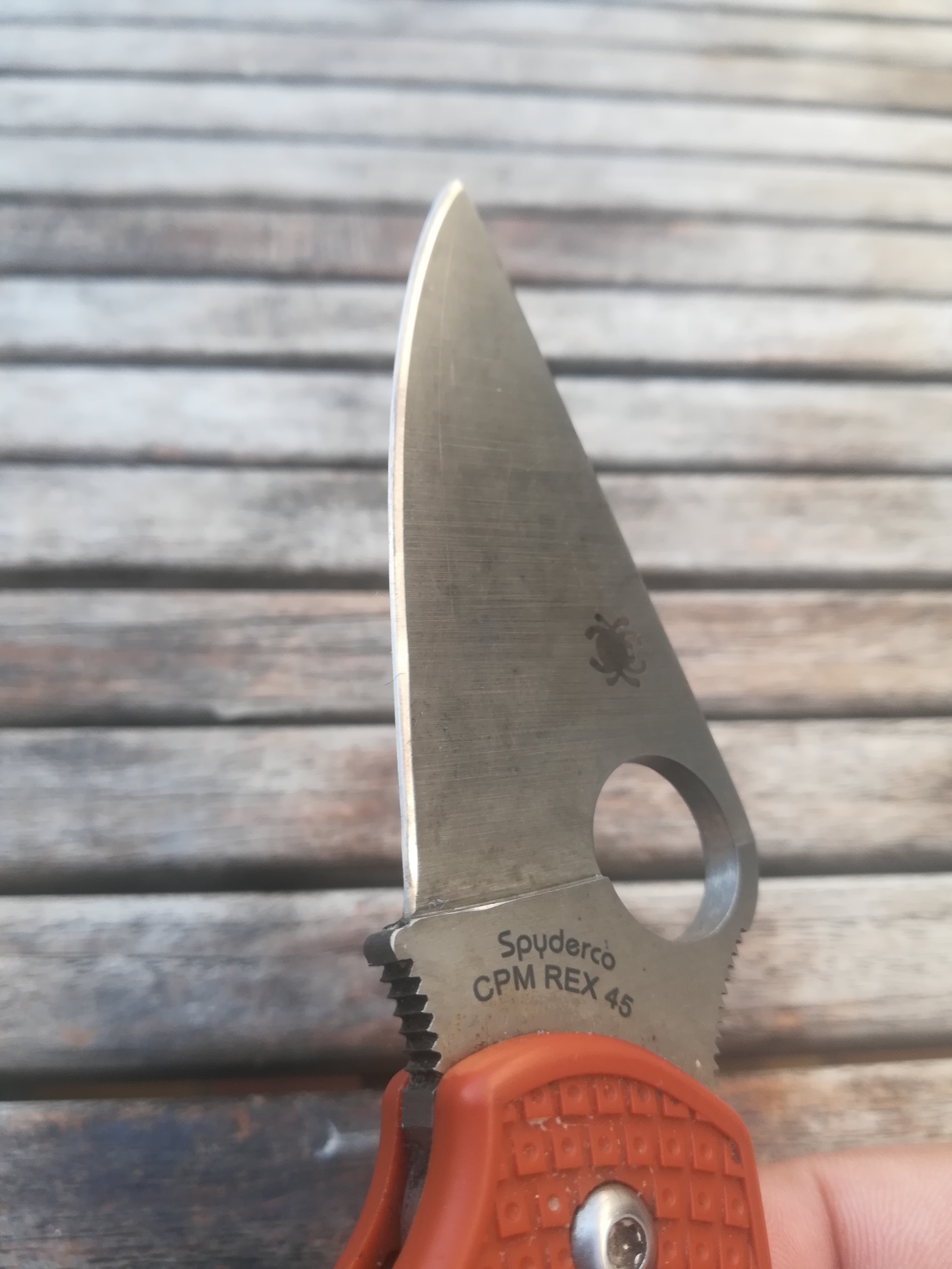

Messagepar max13 » 13 Sep 2021 22:15
Pas de vitrines.…. Ça sert.… :)

Messagepar max13 » 13 Sep 2021 22:17
Un acier robuste qui ne tchips pas ! :)

Messagepar tobob » 13 Sep 2021 22:32
T'as un 2eme angle là, non ?
Messages: 22699
Messagepar max13 » 13 Sep 2021 22:38
Possible... Je l'ai eu comme ça.… Et je le passe sur un appareil céramique ça tranche fort et c'est costaud par contre j'y prend pas grand soin.… Donc possible que ça soit un bordel sans nom...

Messagepar max13 » 13 Sep 2021 22:40
Je pense qu'il va falloir faire un tour dans une coutellerie afin de répartir sur une lame au poil ! :)

Messagepar tobob » 13 Sep 2021 22:41
Ton angle au fil est super obtus, c'est pas top, t'es en train de fermer l'angle et en faire un coin là.
Messages: 22699
Messagepar max13 » 13 Sep 2021 22:45
Tu me conseille de faire quoi pour le reprendre ! :)

Messagepar Woodtz » 13 Sep 2021 22:47
L'affûter proprement :o
Messages: 10674
Messagepar tobob » 13 Sep 2021 22:47
bah tu remontes l'angle en te calant sur l'ancien, mais ca va être long, même avec de bonnes pierres.
Messages: 22699
Messagepar Jonathan P. » 13 Sep 2021 22:55
Ou alors tu casses ton biseau intermédiaire en faisant un fil convexe, mais c'est pas évident d'être propre et régulier à main levée comme ça.
Messages: 32623
Messagepar tobob » 13 Sep 2021 22:55
Faire un tour dans une coutellerie, je me méfierai, surtout sur un acier un poil dur.
Messages: 22699
Messagepar max13 » 13 Sep 2021 23:00
Le Truc c'est que je l'ai acheté d'occaz et le mal était déjà fait... Bon après ça coupe fort mais en effet c'est pas beau et pas optimal.…
