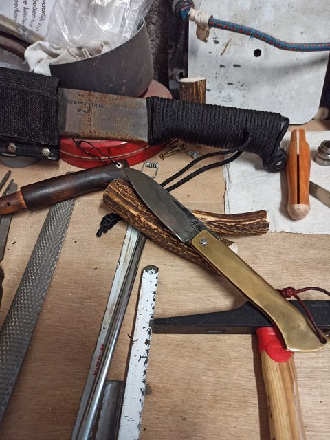

et avec un TASM ça devrait le faire non ?
barre diamant, ensuite grise puis blanche.….
l'angle de départ c'est quoi ? 30 ? 40 ?

Messagepar Hieronymus » 14 Sep 2021 09:42
C'est dommage, surtout que ça doit être le genre d'aciers tellement résistants que tu dois pouvoir te permettre un angle (comment dit-on ?) fin.
Tu pourra faire sur petit copeau avec.
Mais avec une pierre j'imagine mal le temps à passer.
Sur ton appareil céramique tu ne peux pas changer l'angle ?

Messagepar baalot » 14 Sep 2021 11:04
Un tout petit second biseau comme ça, c'est pas si dramatique, non ?
Messages: 42667
Messagepar MartinJ » 14 Sep 2021 11:45
Vu l'épaisseur et la hauteur de lame, je dirais que ça fait une ptite diff quand même. L'épaisseur juste derrière le fil c'est ce qui fait le confort sur une lame comme ça

Messagepar max13 » 14 Sep 2021 12:05
C'est un appareil type crockstick...

Messagepar Mabo » 14 Sep 2021 13:12
ah bah voila, quand t'auras tout dit !
Broies les angles sur une pierre grossière en passant le couteau presque a plat et ensuite tu remonte dans les grains pour finir au cuir et zou !

Messagepar Mabo » 14 Sep 2021 13:17
Garanti sans biseau secondaire :capello:
Un acier merveilleux.
Mabo
Messages: 4035
Messagepar tobob » 14 Sep 2021 13:26
Presque a plat ? J'aurais tendance à recaler a l'angle d'origine pour faire sauter le second angle et avoir l'angle premier uniforme.
Puis vire ton crockstick et travaille à la main, un bon jeu de pierre sérieuses et hop

Messagepar max13 » 14 Sep 2021 17:42
Merci quelle pierres il me faut, Martin m'a conseillé pierre diamant en effet le rex45 c'est du costaud ! Vous avez des liens pour achat ?
max13
Serge le myto
Messages: 6703
Inscrit le: 18 Mar 2018 11:30
Messagepar SOD » 14 Sep 2021 17:49
Avant de vouloir acheter des pierres de competition, entraine toi à avoir le geste avec des pierres type Norton sur un Opinel :roll:
