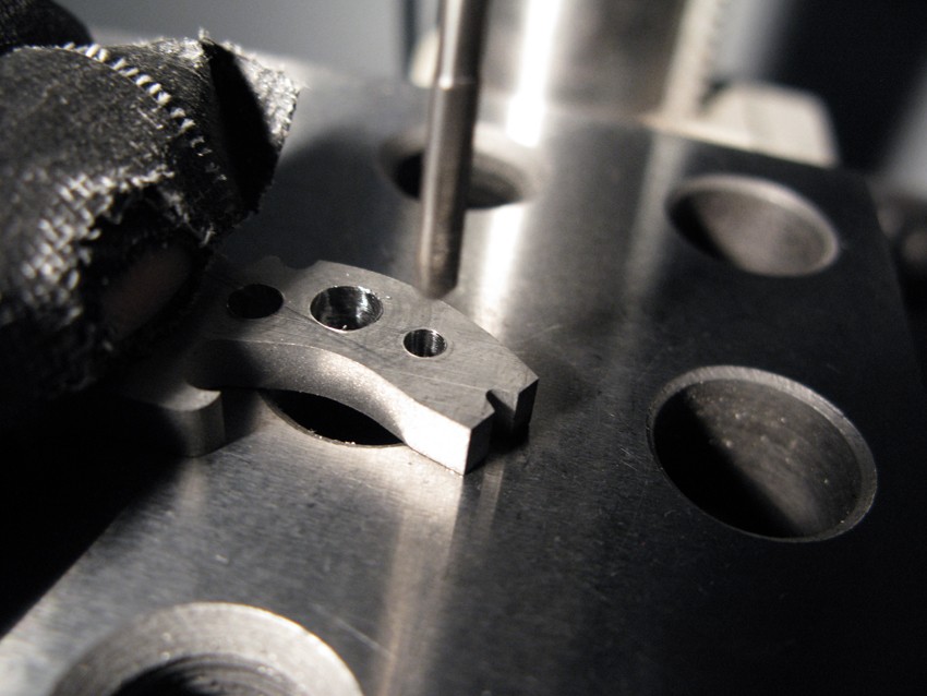

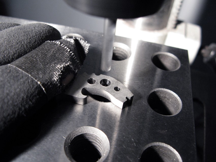

Messagepar Midnight » 19 Mar 2011 12:16
Hier soir j'ai fait des trous... Beaucoup de trous...
Chaque outil doit être percé à 2,9 aux extrémités puis alésé à 3.
Les deux autres trous doivent être percés à 3, puis 4 et enfin un à 5.
Soit 900 opérations de perçage en tout!!! :beurk
Perçage.
Alésage.
La suite demain.

Messagepar freddy1 » 19 Mar 2011 12:35
c'est une plaque assez épaisse, en fait, ou c'est une illusion à cause du gros plan? :?:
on a hâte d’être demain ! :lol:

Messagepar radounaud » 19 Mar 2011 12:45
Etant donné l'épaisseur de la plaque, on peut hésiter entre un décapsuleur et un démonte pneu :yeux:

Messagepar tox » 19 Mar 2011 12:56
une question con:
à quoi sers d'avoir deux trous alésés à 3 ?
une raison pour avoir une tolerance aussi faible qu'un bete perçage à 3 ne suffirait pas ?

Messagepar Digaboy » 19 Mar 2011 13:18
Ca m'a l'air bien partit !!
mais il me semblait que ça devait être coupé à l'eau, non ?

Messagepar Midnight » 19 Mar 2011 13:53
freddy1 a écrit:c'est une plaque assez épaisse, en fait, ou c'est une illusion à cause du gros plan?
4,7 mm. thup
tox a écrit:une question con:
Ces deux trous serviront à brider la pièce pour chanfreiner le contour à la CN.
Je monterai 12 pièces sur une plaque et il faudra être très précis. :D
