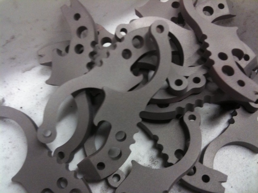

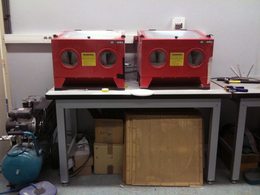

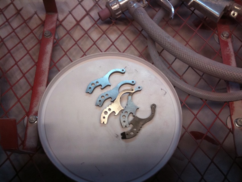

Messagepar Midnight » 24 Mar 2011 11:48

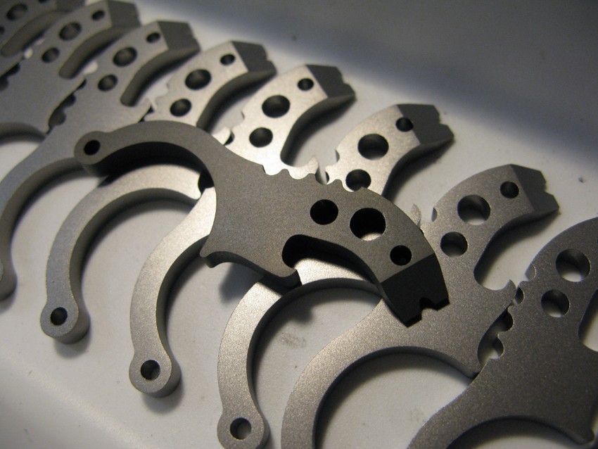

Beadblasting!
Le microbillage, c'est long (pour 100 machins), ça fait du bruit et de la poussière partout dans l'atelier, dans les cheveux, les oreilles et les habits.
Donc il faut s'équiper...
Avant.
Après.
Fini.

Messagepar Midnight » 24 Mar 2011 12:08
Gunthar a écrit:bin, oû est ma "ptitebit" pry-barre ? :cry:
Hors champs. :D

Messagepar christophe » 24 Mar 2011 12:10
le 8e en partant de la gauche en bas, on dirait qu'il a pas l'air bien Beadeblasté… :mouarf:

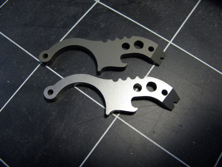

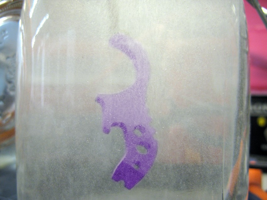

Messagepar Midnight » 25 Mar 2011 12:23

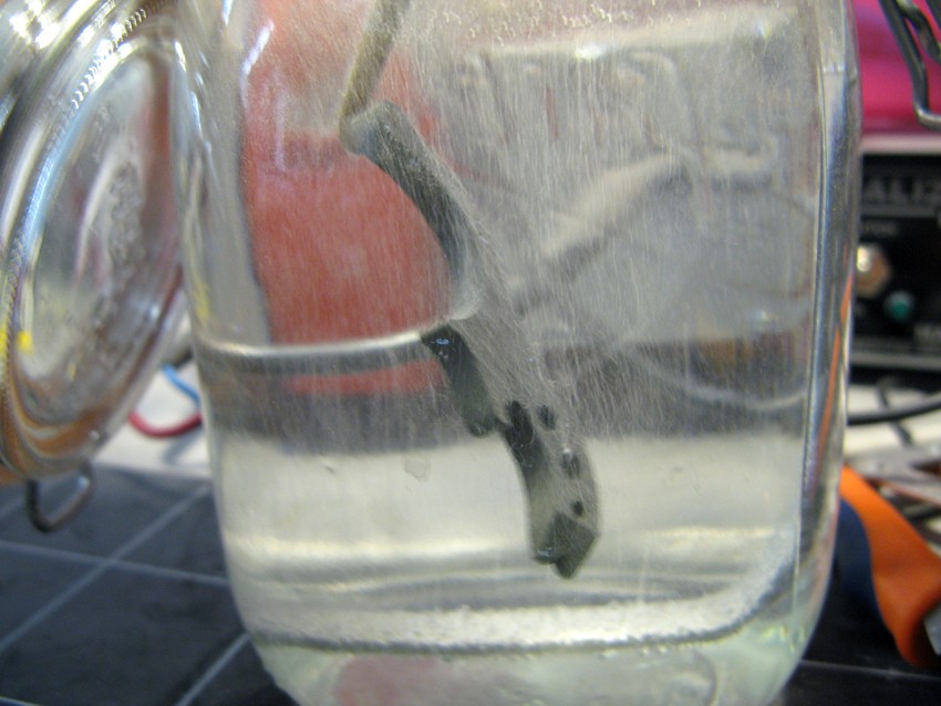

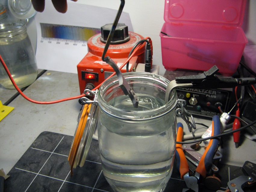

Anod'.
On envoie les volts.
Il passe par toutes les couleurs du spectre... J'ai pensé m'arrêter là mais je me suis dit que c'était trop viril.
Un de fait... Plus que 99.
Comparatif.
En bas: Un NeoDcap microbillé
En haut: Un Neodecap microbillé et anodisé à 110V.
