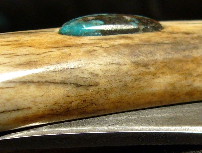

Messagepar mako » 12 Jan 2011 11:03
Mon mien en White Tail Deer :
J'adore ce bois, on le dirait fossilisé.
J'ai récupéré comme Efix des bois dans les montagnes de notre quartier, mais jamais eu de pièce suffisamment correcte pour un manche :bouhouhou: Alors, ils "décorent" le jardin.
