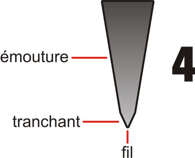

Bon, si on essayait de mettre des mots sur ce dont on parle...
viewtopic.php?p=140338#p140338
Une émouture est dite forte lorsque celle-ci ne rejoint pas le fil et que celui-ci est créé par un tranchant d'un angle différent de l'émouture, le V fort c'est la 4ème image, et le V fort ne désigne pas le tranchant mais la géométrie de l'émouture.

le tranchant est aussi appelé taillant et biseau
il peut être un biseau secondaire quand on pratique un affûtage rapide ou intermédiaire qui ne reconstruit pas complètement le taillant.

Messagepar oufti » 25 Sep 2009 10:30
DagueHaubert a écrit:il peut être un biseau secondaire quand on pratique un affûtage rapide ou intermédiaire qui ne reconstruit pas complètement le taillant.
Waip, par exemple vous faites votre tranchant au sharpmaker avec un angle de 30° (2 * 15°) puis le jour ou vous êtes pressé et ou vous voulez affuter vite fait votre couteau vous le passez quelques fois sur le sharpmaker avec un l'angle à 40° (2 * 20°), il y a énormément moins de matière à enlever que si vous deviez reprendre tout le tranchant et ça va beaucoup plus vite. Au final il y a donc deux angles de tranchants.
