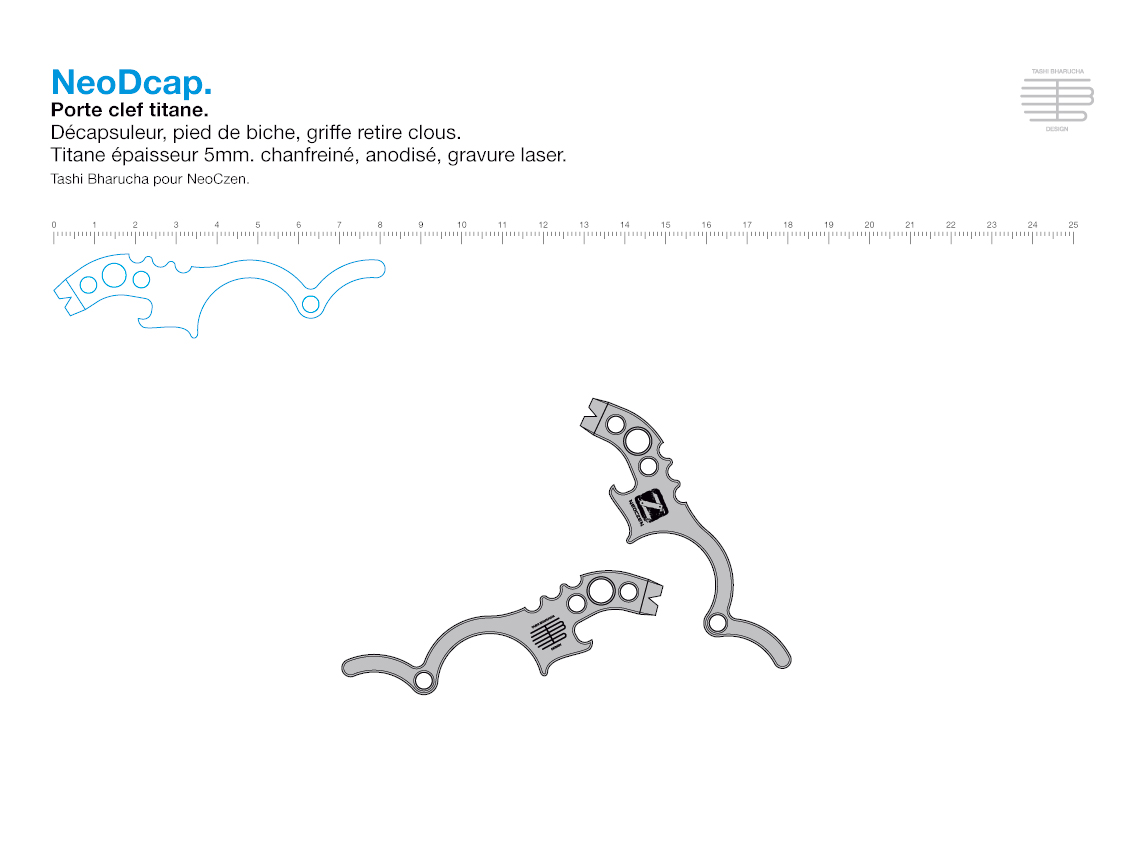

Premier jet 3D, y'a quelques truc à revoir mais en gros c'est ça. 8cm de long, 3 de large et 5mm d'épaisseur.
http://img153.imageshack.us/img153/5817/bu4.mp4
A vous...

Messagepar MetalSeed » 28 Fév 2011 14:09
Midnight a écrit:Bataille!
Les devis sont lancés... Plus qu'à attendre. :wink:
Joli. C'est pas un peu fragile le gros trou du milieu du genre de manche ?

Messagepar kurios » 28 Fév 2011 14:18
Décapsuleur je pense pas qu'on ait de problème avec du 5mm, après arrache clous, tournevis j'ai un doute aussi... Enfin si la vis est pas bloquée ça devrait le faire...

Messagepar michelS » 28 Fév 2011 14:22
je ne crains pas pour la solidité du décapsuleur mais le titane va morfler avec le bord dentélé de la capsule
Et une vis serrée aura le même effet.

Messagepar kurios » 28 Fév 2011 14:24
Pas faux, mais bon l'idée c'est d'avoir un grigri accroché au porte clés qui puisse dépanner pour péter la gueule à une canette, pas faire un limonadier...

Messagepar michelS » 28 Fév 2011 14:34
Ben oui, mais je prendrais de l'acier alors...
Ce n'est pas les 5 grammes en plus qui feront la différence...

Messagepar bulbo » 28 Fév 2011 14:38
C'est vrai qu'un bout de D2 sablé .. c'est pas dégueu non plus, même si un peu moins hype pour les geeks que nous sommes :) mais ça sonne aux portiques enfin les clefs aussi :)

Messagepar kurios » 28 Fév 2011 14:40
Ben voilà c'est un truc de geek... Et de l'acier il faudrait le tremper aussi, non?
