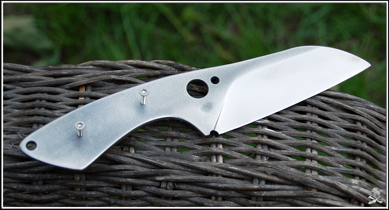

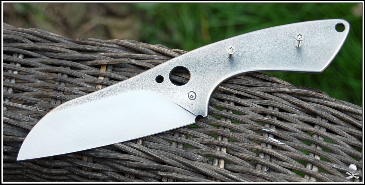

Re: Poinçon
Messagepar David88 » 21 Avr 2011 12:14
lames trempées
résultat un peu mieux, je dois prendre le coup de main...
:czn:

Messagepar David88 » 22 Avr 2011 18:56
nouvelle trempe aujourd'hui d'un autre pliant
impeccable :yet
