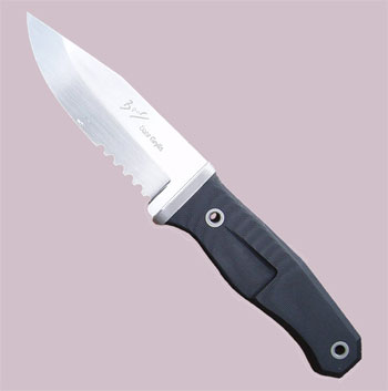

Messagepar bzorg » 10 Déc 2010 14:33
bzorg
Björn
Messages: 6228
Inscrit le: 10 Mar 2008 00:52
Re: Avis sur un cadeau ?
Messagepar bzorg » 10 Déc 2010 14:36
En situation de survie pour le foie de chamelle, il faut ça
