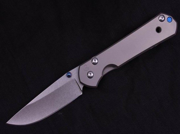

Messagepar deovolens » 08 Oct 2011 09:32
Edit Modération : nous rappelons que la contrefaçon est punie par la loi française et si nous tolérons le fait de signaler des contrefaçons et les discussions aidant à les identifier, en revanche toute forme d'apologie de cette pratique ou qui aiderait à acheter ce genre de couteaux entrainera la suppression du fil sans préavis et le bannissement provisoire du forumeur. Tout forumeur qui aura fourgué un fake sur ce forum sera définitivement banni.
Concernant ce couteau, en plus des éléments donnés ci-dessous pour l'identifier, nous vous rappelons en plus qu'il n'y a pas de Sebenza en D2.
NB: inutile de discuter du fond non plus : ce forum n'a pas vocation à disserter sur le bien fondé ou pas de la propriété industrielle et des lois sur la contrefaçon.
Pour ceux qui ne se refusent rien, pour ceux qui aiment la langue de Shakespeare: allez-y
Chris Reeve Sebenza 21 Style D2 Blade TC4 TC4 Stonewashed Folding knife

Item specifics
Place of Origin:
China (Mainland)
Type:
Survival Kit
Brand Name:
chris knife
fixed blade:
small hunting knife
Description
this chris reeve sebenza style D2 steel 60HRC folding knife are make from the knife fans club.it is make in my country, just make hundreds pcs, the knife very nice and very very sharp ,worth you get it,thanks.
if payment have problem, just contact me include your e-mail!!
Length: 21.7CM
Blade length: 9.2CM
Blade thickness: 0.35CM
Blade Steel: D2
Handle: TC4 TITANIUM
Hardness:60-62HRC
Weight: 138G
Other:very very sharp

Oui des acheteurs les revendent comme des vrais part après sur ebay.

Ca c'est vraiment pourri.
Il y a au moins une différence évidente qu'il faut souligner tant qu'elle existe: l'entablure, c'est à dire le début de l'émouture, abrupte sur le faux et progressif sur le vrai.

les platines sont moins chanfreinées sur le faux et surtout y'a un trou sur le frame du faux à l'emplacement de la bille.

La "seule" différence c'est que les "vrais" ont un certificat... sinon à l'oeil c'est assez trompeur!
À bien regarder le "stud" arrière est plat sur le chinois, sur le mien y a amorce de perçage.

Je n'ai jamais vu de logo "Chris Reeve Knives" sur un Sebenza...
