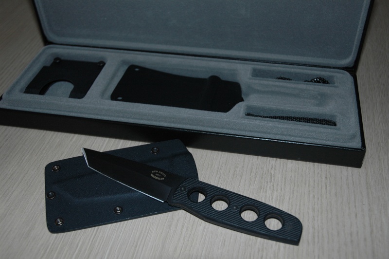

j'aimerais savoir comment on travail ce matériaux .Voila je possède ,(enfin mon frère) un étui kidex et le système de rétention est devenu avec le temps un peut "lèger" donc comment faire pour ramolir suffisament le plastique pour lui render une forme un peut plus serrer?
Voila le même étui pour exemple:
Merci

à chaud, mais je ne sais pas à quelle température il faut monter. si ça se trouve le sèche cheveux est suffisant

Il y a moyen de chauffer juste la zone concerné (c'est à dire la zone correspondant au premier trou du manche) avec un décapeur thermique, puis presser avec de la mousse (une éponge...) pour renforcer l'empreinte, mais il faut y aller mollo! Si on surchauffe, le plastique devient brillant et se racornit. :twisted:
Il faut se faire la main d'abord.
Je te dirais bien que la température de travail optimale est de tant (150-180°), mais ça ne te sera pas d'une grande utilité.

Le sèche cheveux va diffuser trop de chaleur sur tout l'étui, il risque de tout ramollir, quoique je ne sait pas si il sera assez chaud, le kydex se forme entre 150°C et 180°C, perso je fais mes étuis au décapeur thermique.
Pour modifier juste un point pour augmenter le serrage, un briquet, pas trop près (à 200°C ça fond et crâme).
Maintenant si tu cherche un peu ici tu trouveras quelques exemple de personnes aillant travaillé le kydex, même que Ben à posté un tuto je crois.
Le tout est de chercher avec la bonne orthographe, sinon c'est sur tu ne trouveras rien: KYDEX.

J'ai remoulé celui du nealy que j'ai, un simple décapeur thermique en souffle lent si t'es pas sur de toi, tu chauffes que la partie à mouler. deux blocs de mousses et cela roule :D
Le kydex c'est assez visuel pour l'arrivée à température.

oui tu peux utiliser un decapeur thermique en balayant la surface de gauche a droite et de bas en haut pour avoir une chauffe uniforme, apres quelques instants de chauffe la forme originale va tendre a disparaitre. des que tu peux le marquer a l ongle alors il est bon et tu moules.
moi perso j ai utilise deux plaques de bois avec trois epaisseurs de mousse (matelas camping decathlon avec face brillante) et un drap en coton pour eviter que la mousse ne colle. apres pour presser deux solutions soit tu montes dessus et tu attends 5 minutes que ca refroidisse, soit tu te bricoles une presse kydex.

sur ceux que j'ai modifié, j'y sui allé a la barbare, au chalumeau. :roll: j'ai réussi a rien cramer, jamais, mais c'est quand meme bien rock&roll...
une astuce: quand le kydex est a la bonne température, sa surface devient brillante, comme si il avait été huilé.

Ghjallone a écrit:une astuce: quand le kydex est a la bonne température, sa surface devient brillante, comme si il avait été huilé.
Non, ça c'est quand il est à 2 doigts de fondre, d'ailleurs le brillant est la fusion de la pellicule de surface, mets ton doigt dessus tu y laissera ton empreinte :)
