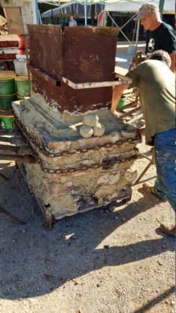

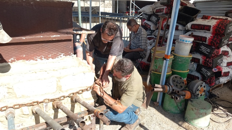

En complément du beau fil ouvert par l'ami GTartempion, je partage avec vous l'expérience du tatara (bas fourneau japonnais) auquel j'ai eu le plaisir de participer à Nègrepelisse .
Dominique Bargiel et le team du K12 ont monté le tatara vendredi après midi, Jean Marie a été mon "maitre de stage pour ma maigre participation.
Les 4 boules d'argile servent à attirer les bonnes grâces des 4 éléments!

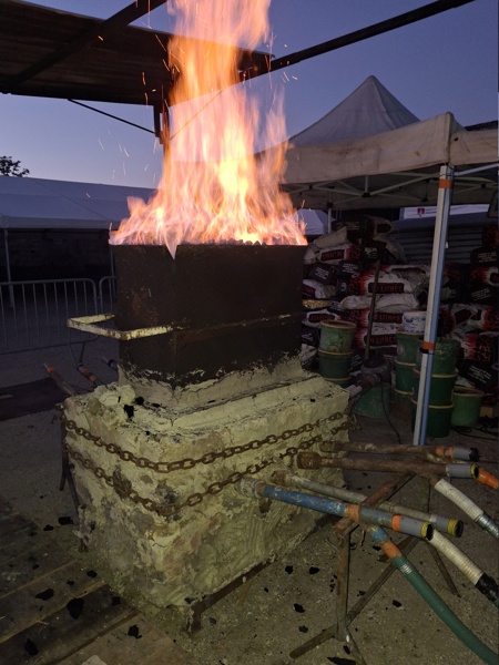

Mise à feu vers 5h15 samedi matin,

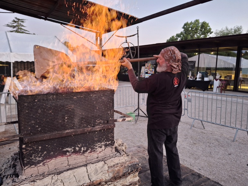

Jean Marie charge la bête!
Gros stock de charbon de bois et de minerai de fer (hématite de 2 provenances différentes)

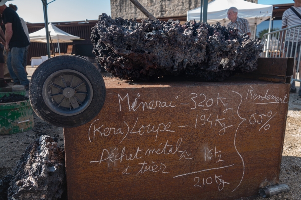

12h plus tard, 350kg de charbon un peu plus de 300 kg de minerai , samedi 17h30 ouverture

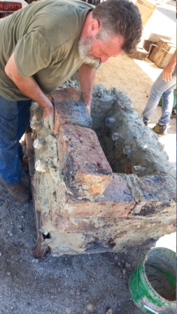

Une sacrée loupe !!!

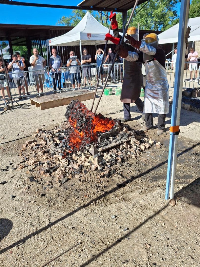

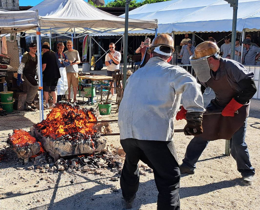

Messagepar GTartenpion » 03 Juil 2025 19:52

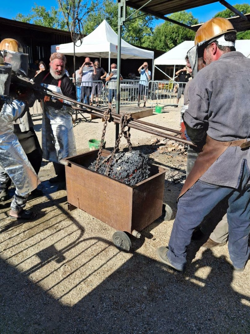

Merci Bushman07 thup Le même spectacle vu sous un autre angle :D

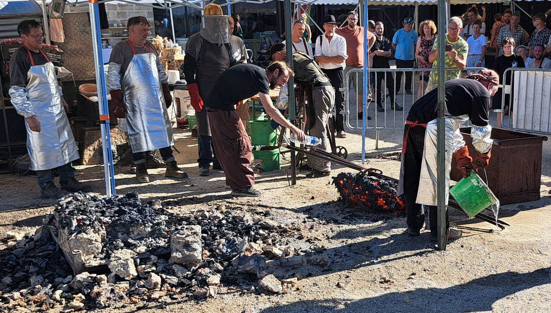

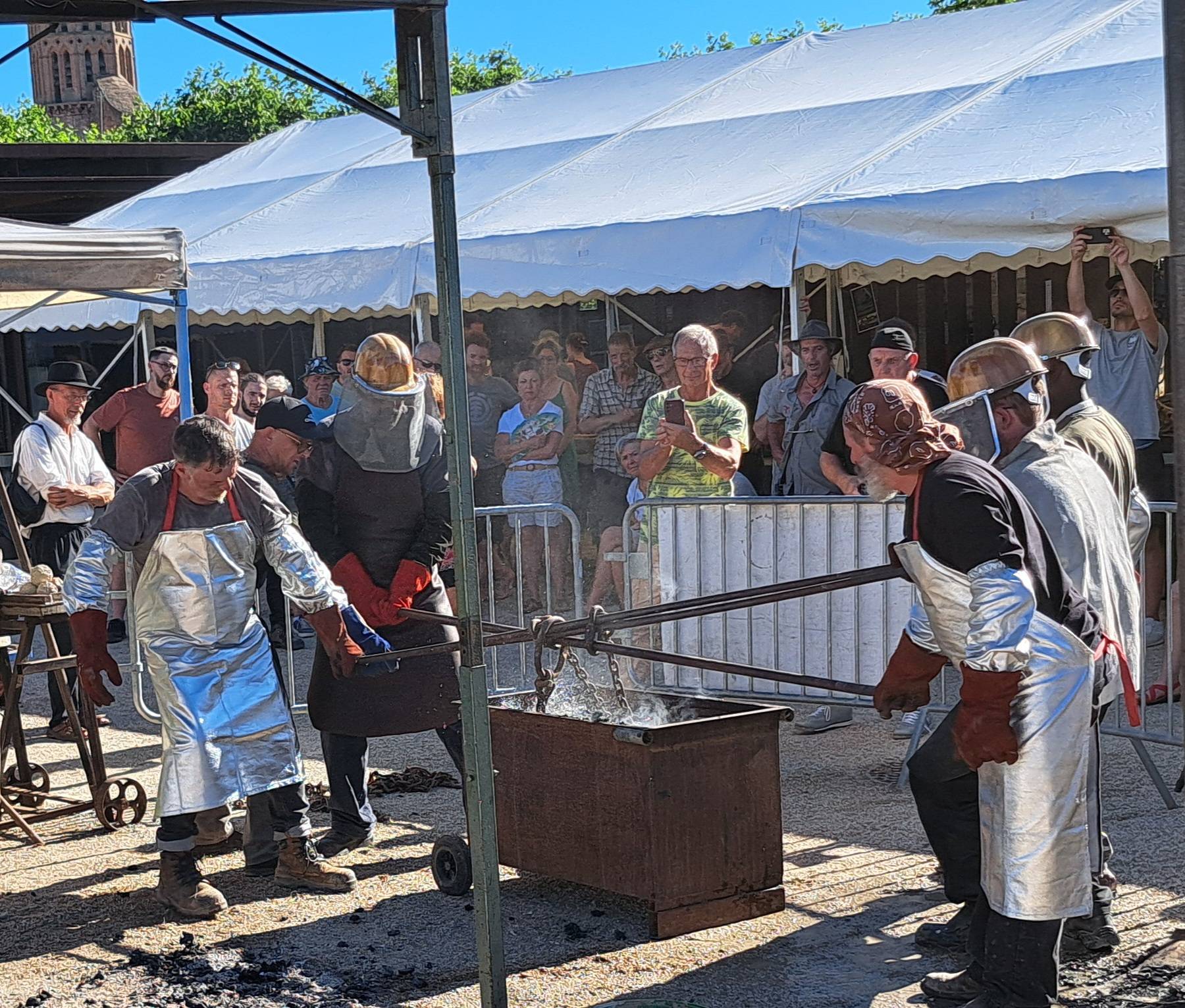

Démontage sur une chorégraphie bien organisée par Jean Marie Catuogno

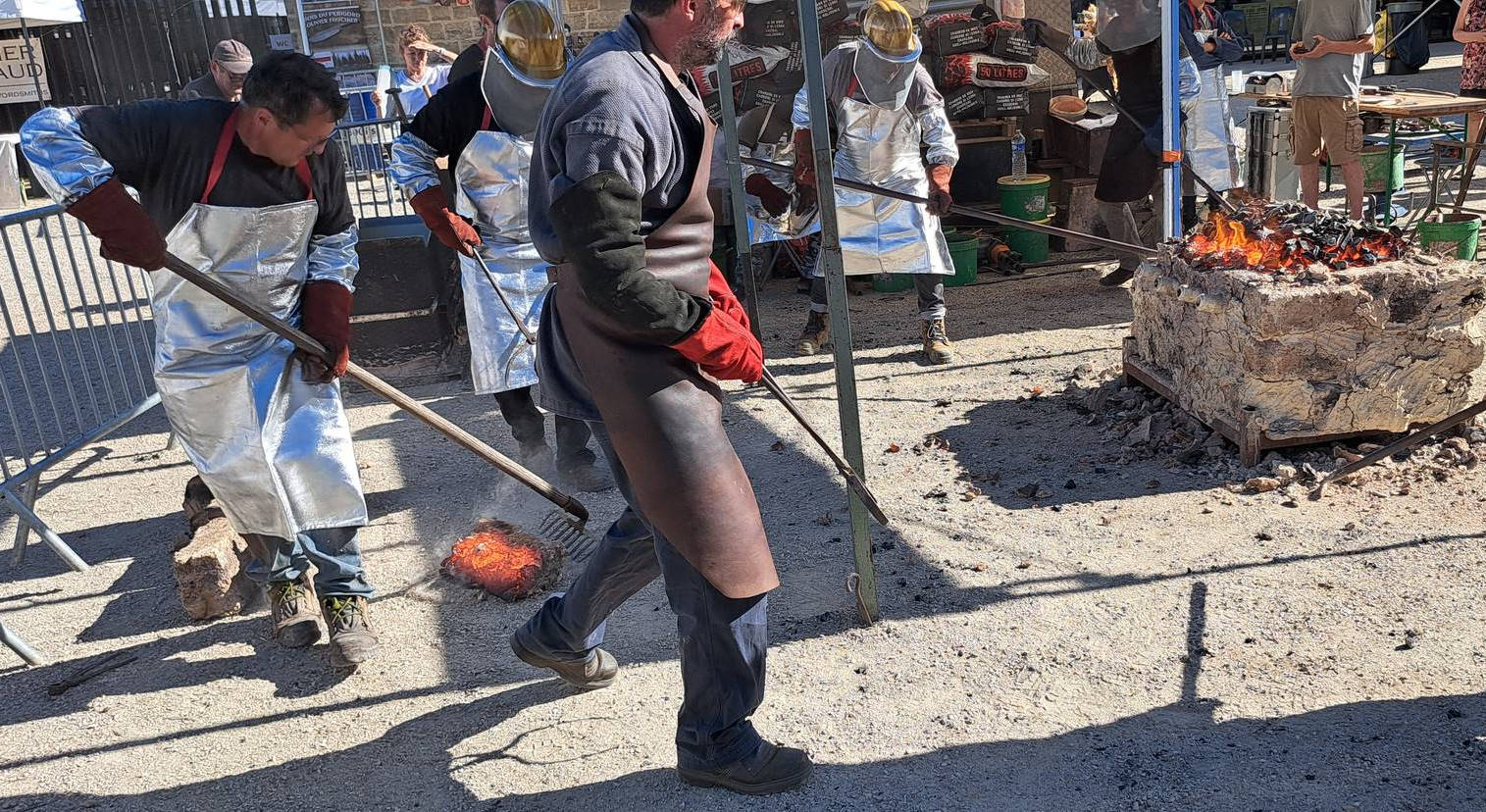

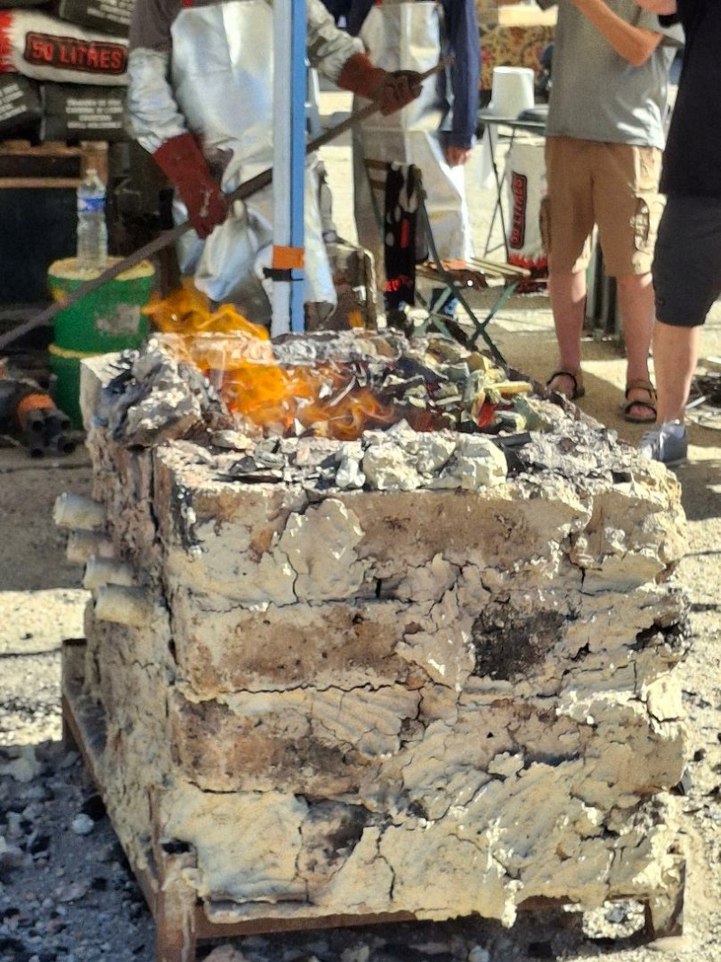

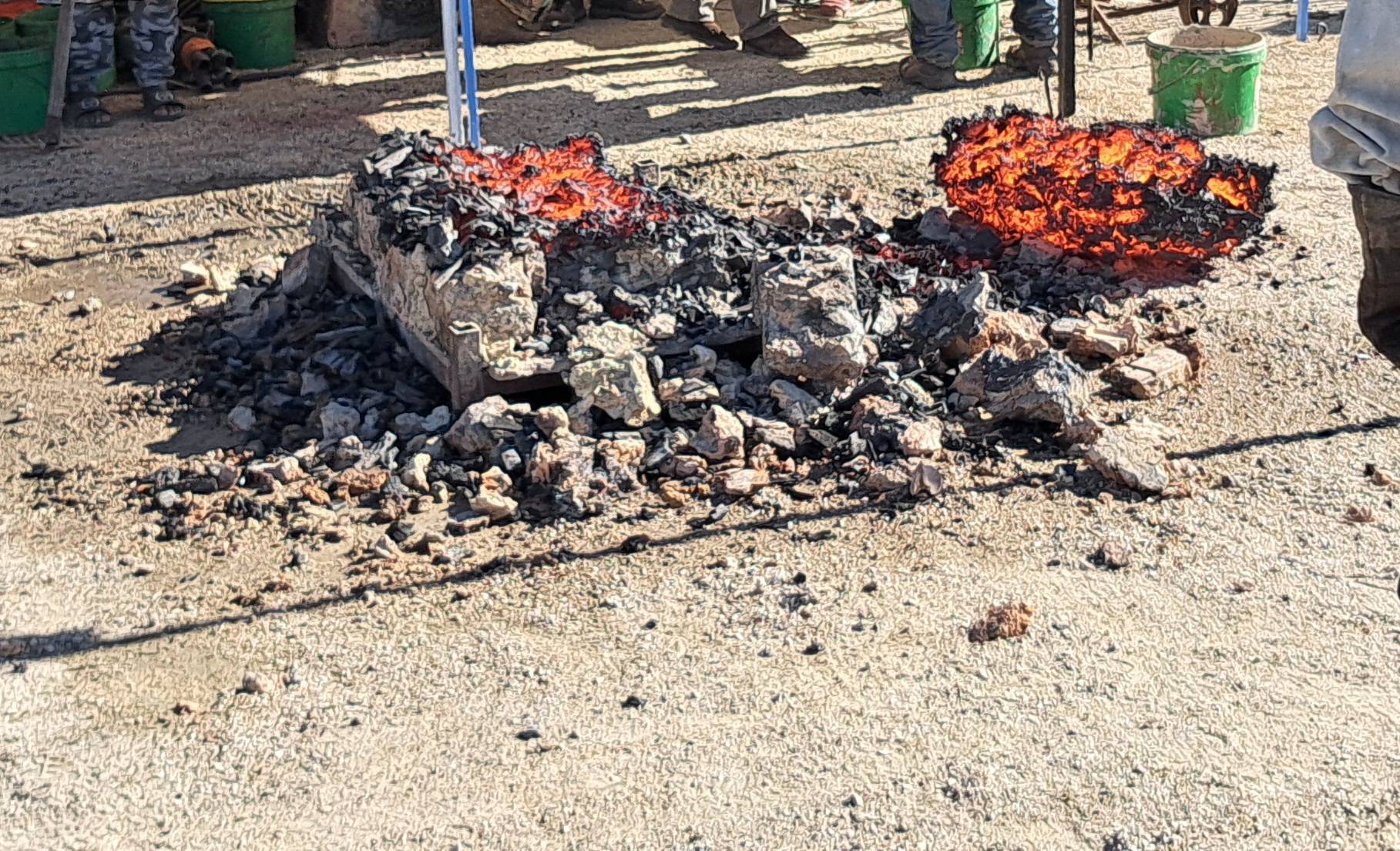

Stockage des briques d'argile

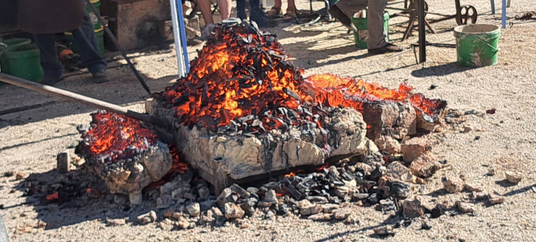

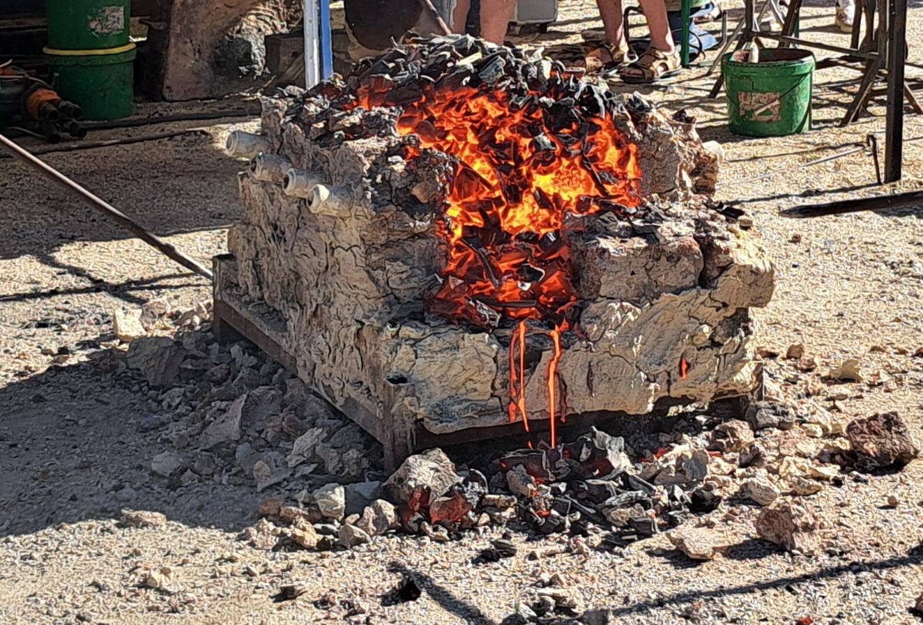

Séparation de la Loupe

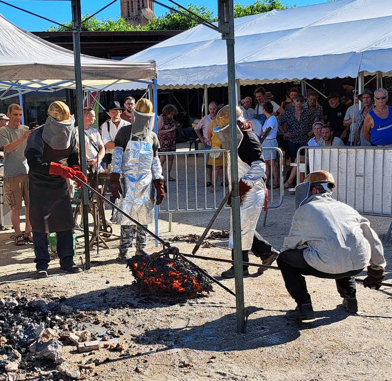

Chaudes les barres à mine

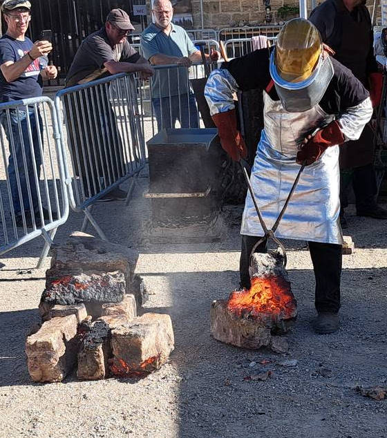

Plongée

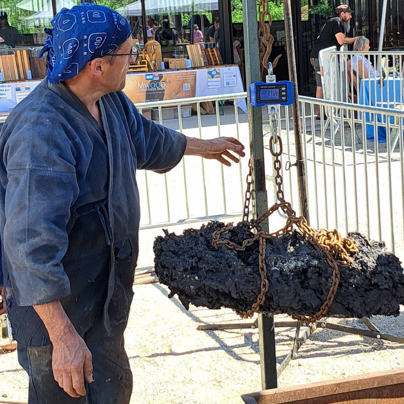

Pesée environ 132kg

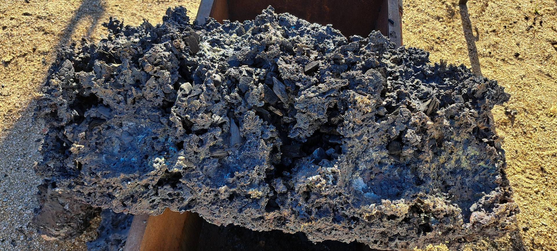

La loupe qu'il va falloir piquer avec un marteau pour séparer l'acier des scories. On peut voir les 4 ronds bombés formés par les tuyères de l'air pulsé

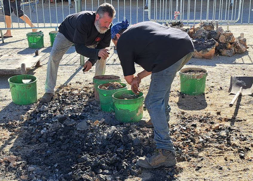

Le ménage du bazar. en triant les bouts d'acier qui vont être refondus
exemple de calcul de rendement (Nègrepelisse 2023)

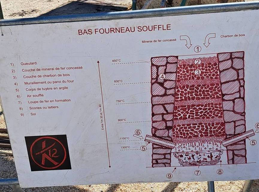

Une coupe de leur bas fourneau
Un commentaire de Jean Marie Catuogno à la fin du ménage "...C'est bien, les scories ne sont pas magnétiques..." :czn: Comprenne qui pourra :lol:
