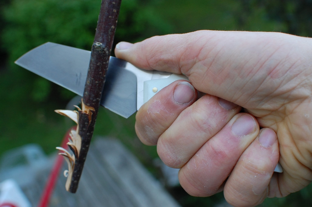

Re: Passaround DEMONEX
Messagepar freddy1 » 08 Avr 2017 09:51
bonne pénétration dans le bois, mais il manque un"jumping" de pouce, je trouve.
Messages: 55377
Messagepar freddy1 » 08 Avr 2017 10:23
j'aime bien ce petit noir, très belle réalisation, mais malheureusement il ne convient pas non plus à ma forme de main.
c'est un "trois doigts" qui hésite entre le trois doigts et le deux doigts, à cause de mes grandes paluches. :spamafote:
je trouve que la jonction ricasso/ tranchant à tendance à rentrer dans l'index.
j'ai une prise de biais avec (comme un couteau à huître en fait)
prise bien puissante, qui permet un bon travail du bois (mais c'est nul pour bouffer, sauf peut-etre peler des fruits ou couper du saucisson, en picnic quoi).
encore une fois, je trouve qu'il manque un"jimping" de pouce.
très facile de faire des piquets avec ce couteau
pour résumer:
couteaux un peu petits pour moi
forme intéressante peut-être pour un neck
belles émoutures
manque de "jimping" pour caler le pouce
Messages: 55377
