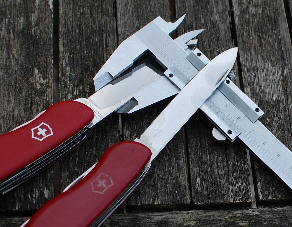

hors donc, voici le nouvel Outridder, qui diffère du précédent par un système de blocage via linerlock, vs buttonlock pour l'ancien.
une image vaut 1.000 mots, ici y'a deux images, donc déja 2.000 mots, vous voyez qu'on se moque pas de vous, rien que pour montrer qu'il y a 25gr d'écart (soit 20% tout de même) ! :pasmal:
la différence est dû notamment à une platine en plus, au milieu.
y'a une bosse sur le ressort du nouveau TB, je sais pas pourquoi, mais je suis preneur de l'explication. :capello:
(je suspecte que c'est le même ressort que pour la version avec un tournevis cruciforme au lieu du TB, donc çà aide à éviter que le cruciforme ne soit "collé" au ressort.)
et un trou en moins (d'ailleurs le nouveau poinçon est à 2,1mm d'epais, alors que l'autre était à 2mm. Le ressort évolue à l'identique, ainsi que les outils de l'autre cotè, ie decap/ouvreboite, qui sont issues d'une plaque d'acier un poil plus épaisse).
plus épais, mais aussi plus gros
et bloqué par linerlock, j'adore ! thup
deux lames différentes
avec la lame du nouveau pouvant se stopper en position intermédiaire à 120°
le nouveau à une scie un poiliche plus pointue mais çà change rien à l'usage (peut-etre l'ancien était un peu plus rigide en bout de course?)
lame notablement plus large pour le nouveau (1.61mm vs 1.48 mm)
l'onglet est inversé sur la paire de ciseaux
et donc la lame à un placement "central" sur le nouveau modèle (c'est mieux pour les coupes en force)
le nouveau modèle est le 0.8513 (si vous voulez l'acheter, faisez gaffe de pas prendre l'ancien, encore largement en vente !)
mes conclusions...
bien sur je suis fan de ce nouveau modèle, et j'adore ce système de double linerlock, c'est une merveille d'ingéniosité (le systeme des WENGER oû le grand tournevis s'enfonce et se bloque est bien aussi ! :capello:).
Mais il faut reconnaître que si vous avez déjà un outridder, l'achat du nouveau ne se justifie pas, en plus, il est notablement plus lourd de 20%, et 1mm plus épais. Par contre, vous avez la sécurité du blocage sur le grand tournevis, et c'est très appréciable quand vous forcez une vis rétive... :capello:
bon, la lame du nouveau est plus large et probablement un peu plus efficace sur des coupes en force dans du bois.
Sinon, j'aurai bien aimé, sur le nouveau, un p'tit trou le long du TB pour planquer une épingle, comme sur plein d'autres petit VIc :ouinon:

freddy1 a écrit:Image
Je regarderais, j'en ai un avec tournevis à la place du TB. De mémoire, effectivement le tournevis est un peu décollé et c'est bien vu pour pouvoir le sortir
bravo,je viens de vérifier et c'est tout à fait ça ! En fait c'est la même base pour toute cette série de 111 mm

Messagepar freddy1 » 15 Nov 2017 13:06
baalot a écrit:Ya le hunter et hunter Xt et Xs aussi avec des liner.
Ce que je trouve dommage c'est de virer le trou dans le poinçon. C'est pas que ça serve tous les jours, mais on se prive d'une fonction supplémentaire pour un truc qui n'a aucun inconvénient (du point de vue de l'utilisateur j'entends). C'est pas mieux sans le trou quoi.
oui, mais ils utilisent les pièces du Nomad, qui est un vieux modèle qui n'avait pas encore de trous dans le poinçon :spamafote:
seul modification, le linerlock est maintenant stampé "PRESS" pour les "non-comprenants coutelistiques" :mouarf:

Du coup, j'ai pas tout suivi, ya un liner qui marche au deux bouts, c'est ça ? Est-ce que comme sur les "hunter" ya du coup un liner qui se désengage dans le "mauvais" sens (de gauche à droite) ? ça expliquerais le "PRESS"
Messages: 42840
Re: Victorinox outrider Vintage vs outrider 2.0 !
Messagepar freddy1 » 15 Nov 2017 14:36
les deux se "délockent" du mauvais coté, de la gauche vers la droite, mais ça dérange pas à l'usage.
