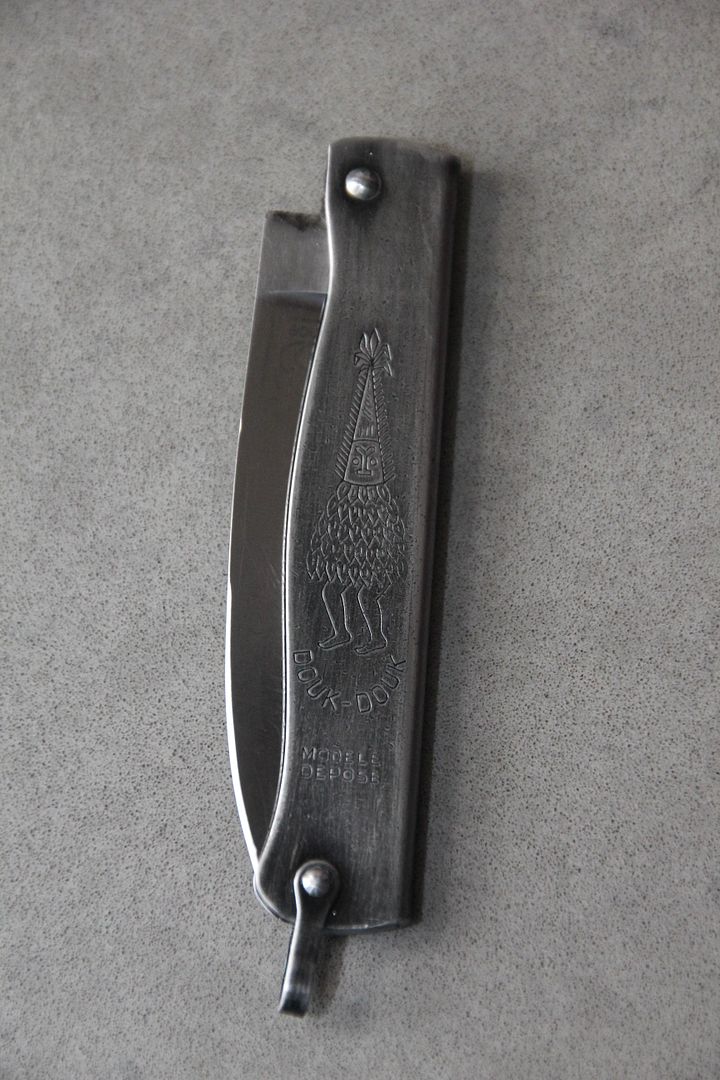

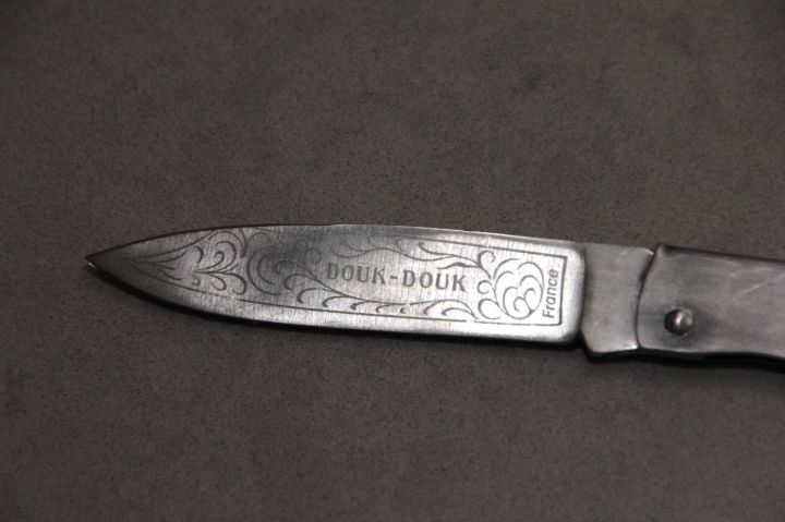

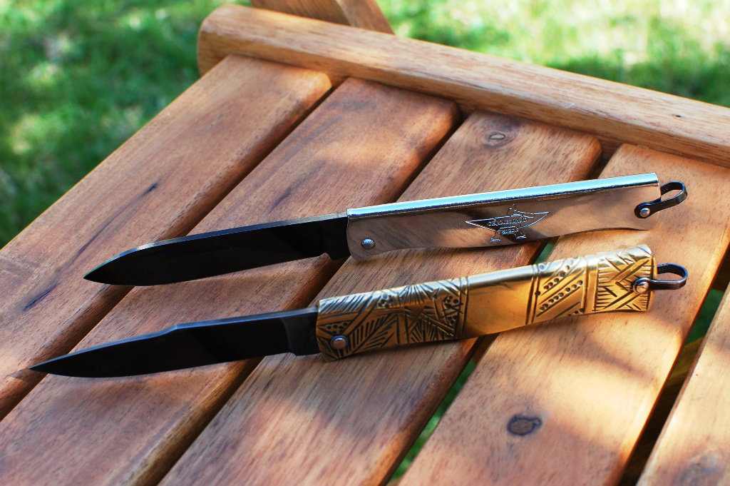

Messagepar grand goule » 05 Oct 2014 22:48
un dimanche d'automne, pas grand chose à faire...
Et si moi aussi je pimpais mon Douk ?
et voilà, après dremmel, lime frotte et pate à polir...
Changement de forme de la lame, un léger contre tranchant davless style (pas très visible sur les photos), et un peu de zim zim sur le manche pour une meilleure continuité lame/ manche ouvert et fermé…
comme c'est mon premier pimpage, tout conseil/commentaire est le bienvenu :czn:
Messages: 16151

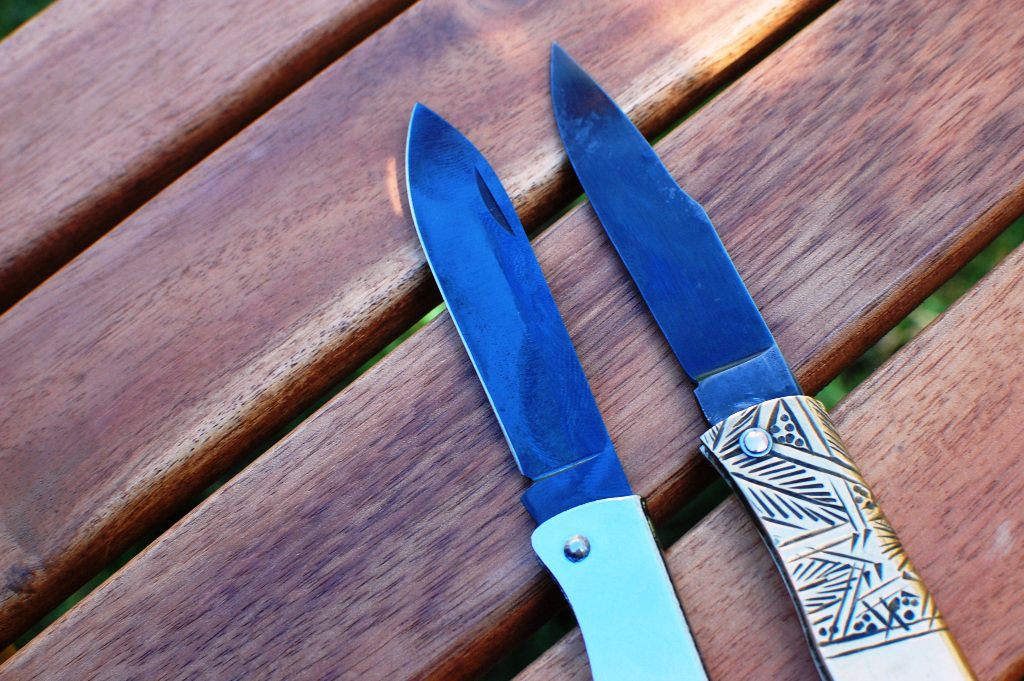

Re: THE Douk Douk
Messagepar Bakachan » 06 Oct 2014 08:47
Je trouve la forme de la lame réussie, ça rend très bien fermé !
Par contre j'aurais effacé le motif sur la lame, d'autant que là il est légèrement tronqué…
Dura lex, sed lex.
Bakachan
Messages: 415
Inscrit le: 30 Mai 2014 15:03
Localisation: Toulouse
Re: THE Douk Douk
Messagepar grand goule » 06 Oct 2014 09:03
Pour le motif sur la lame j'ai hésité
En fait je voudrais juste garder "Douk Douk" mais je n'ai pas trouvé la solution pour faire ça proprement
Messages: 16151
Re: THE Douk Douk
Messagepar pimpim » 06 Oct 2014 09:14
Sympa, tu peux aussi la guilloche, à la lime diamanté, ça va tout seul, et ça fait chouette aussi. :wink:
pimpim
Perlin
Messages: 9852
Inscrit le: 27 Oct 2010 21:46
Re: THE Douk Douk
Messagepar ETPhonehome » 06 Oct 2014 18:39
grand goule a écrit::chin:
Moi j'essaierai ça:
Tu protège Douk Douk avec du vernis à ongle et tu passe le reste au produit destructeur de rouille que tu laisse agir mais pas sécher.
Et tu passe de la laine de fer 0000 sur la zone traitée avant séchage, le tarabiscotis devraient disparaître au profit d'une patine sympa et Douk Douk rester sur un le fond d'origine qui était recouvert par le vernis que tu sort au diluant.
Messages: 24000
Re: THE Douk Douk
Messagepar grand goule » 06 Oct 2014 19:21
j'essaierais ça le week end prochain... :chin:
Messages: 16151
