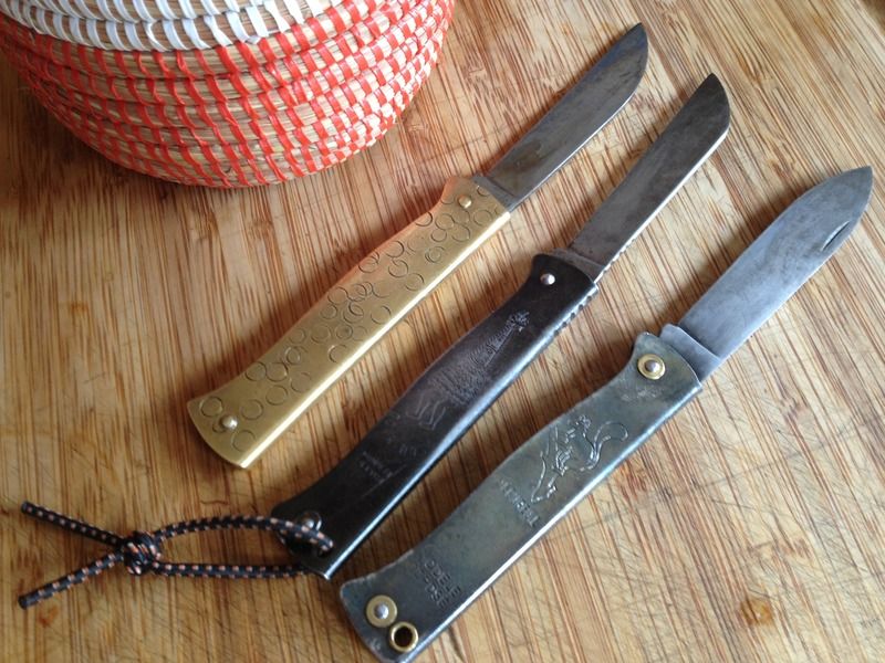

Messagepar deuns » 04 Avr 2015 18:21
Un cousin écureuil revu et corrigé à coup de laiton
deuns
ex machina
Messages: 10210
Inscrit le: 26 Sep 2007 19:53
Re: THE Douk Douk
Messagepar Opiwan » 04 Avr 2015 18:27
Super Denis thup
Comment t'as plié le laiton ?
Edit : j'aime bien l'idée de la découpe qui laisse apparaitre la guilloche du ressort...

Re: THE Douk Douk
Messagepar juanin » 04 Avr 2015 18:33
Magnifique celui-là. Y'a moyen de le voir ouvert ?

Messagepar deuns » 04 Avr 2015 19:09
Pour le pliage, je coupe mon rectangle un poil plus grand que les cotes finales. Je trace l axe horizontal. Je coince le morceau dans un étau avec mordaches. Et au marteau jusqu'à 90 degrés. Puis j'utilise mon étau pour continuer le pli au maximum. Pour finir, je cale un plat en acier à l'intérieur du pli et marteau. C'est plié.
Pour le voir ouvert c'est dans "j'ai 2 mains gauches..." Effectivement aucun plateau marocain n'a souffert pendant le tournage.
