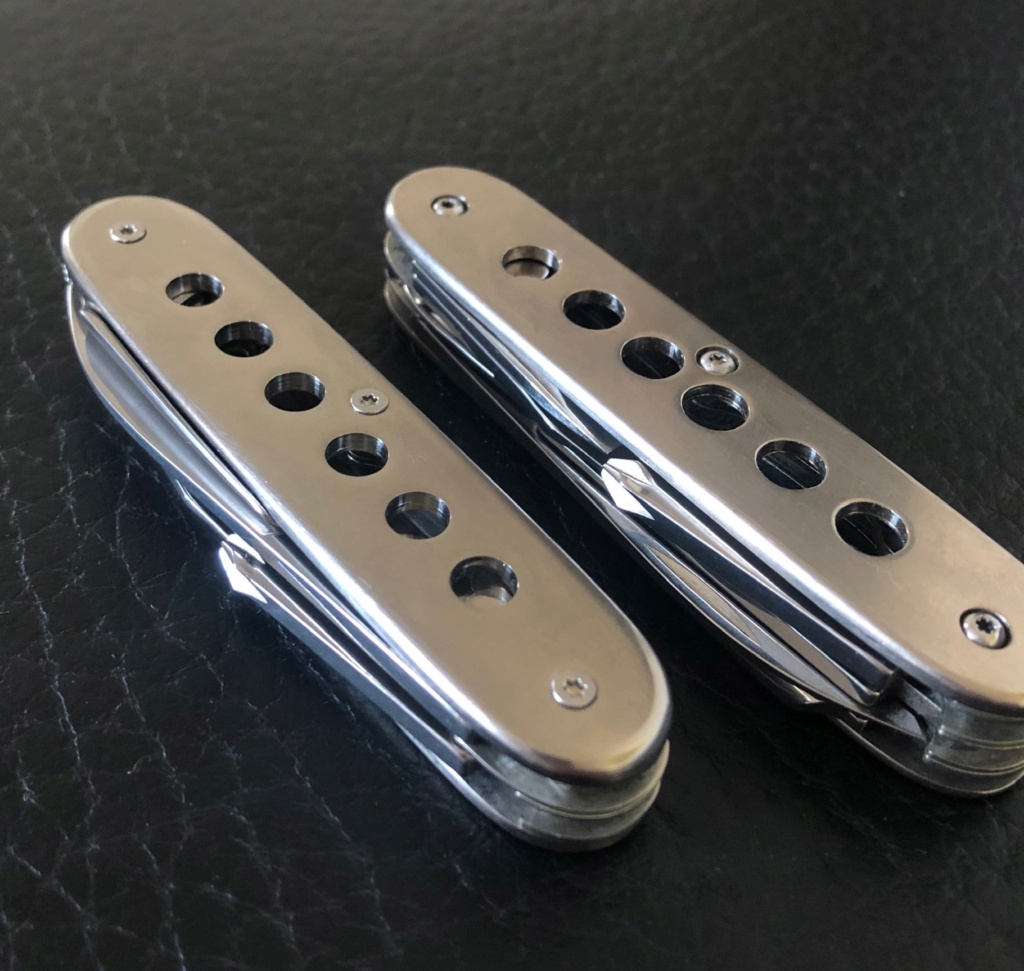

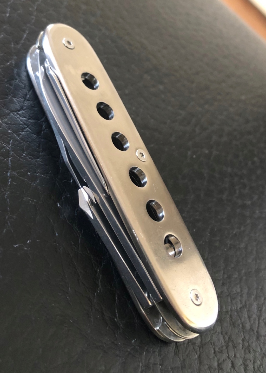

ma dernière création, la version 2 du SAK à trous avec la couche des ciseaux en moins sur titane grade5 de 2,5mm

Messagepar Benza » 16 Nov 2020 15:57
Ayé! Mon nouveau Faz fraîchement arrivé :yet
Le même que le premier, mais aveć les ciseaux en moins, platine grade 5 au lieu de grade 2, vis plates

Messagepar Faz » 16 Nov 2020 16:11
J'ai bien fait de refaire une nouvelle matrice (celui de gauche) pour les 6 trous, je le trouve plus équilibré avec las vis du centre.
Par contre le titane grade 5 :bouhouhou: mes outils pleurent, même pour le rendu final, que ce soit brossé ou poli ou quoique ce soit, c'est une vraie galère à travailler un truc aussi dur
je vais recommander du grade 2 pour les prochains customs, Benza tu auras un FAZ en grade5: collector :mouarf:

Messagepar Faz » 18 Nov 2020 12:51
merci,
le ''défaut'' que je lui trouve, c'est qu'il faut ouvrir la grande lame pour accéder à l'onglet du petit tournevis plat, pb qu'on ne rencontre pas sur celui qui a les ciseaux intercalé entre le tournevis et la lame

Messagepar hulk. » 18 Nov 2020 16:25
a mince , en plus il me semble que tu as justement inversé le sens du cruci par rapport a la v1 pour avoir plus de place pour l'ongle
hulk.
Messages: 1811
Inscrit le: 22 Avr 2016 09:56
Re: SAK-ustom
Messagepar Faz » 18 Nov 2020 17:03
oui, sur le V1, l'onglet du décapsuleur est à l'intérieur mais relativement accessible grâce aux ciseaux, j'y ai donc mis le décapsuleur qui a un onglet plus gros que l'ouvre-boite
sur la V2, on a pas le choix, faut ouvrir la lame...alors autant mettre en accès directe l'outil le plus utile entre l'ouvre-boite et le décapsuleur :ange:
