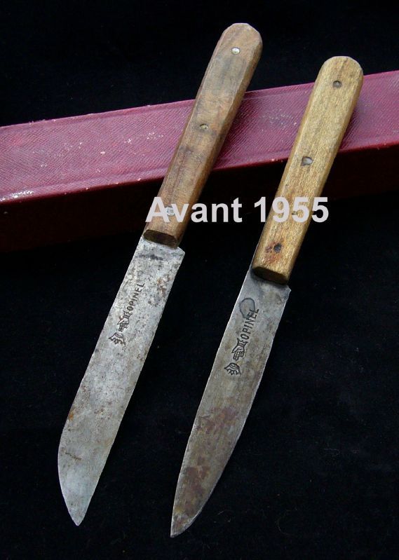

Merci la bidouille pour cette identification thup . As-tu une idée pour les 2 opinel de cuisine ?

Pour les offices, eux sont bien plus ancien avnt 1955, c'est sur!

Pour les dates clés, le Virobloc est apparu en 1955 et le mot France en 1980. Les tampons sur les manches sont de deux types les 1er Choix (1955-1985 ou 86) et le suivant (1985 ou 86-1995). Avec tous ces éléments on peut les situer vers 1985, juste avant le passage au poinçon de lame de 1986. La date indiquée sous la boîte est la date de création de ce modèle de boîte, ce n'est pas une indication utilisable. Anciennement le packaging était moins important, maintenant il est revu plus régulièrement.
C'est 1955-1967 pour la 2e main couronnée (le N°7 sans Virobloc). Ça reste théorique, à partir de 1955 les trois marquage de lames suivants ont été utilisés en parallèle et l'identification reste aléatoire sans autre élément (manche, Virobloc...).
Les couteaux d'office sont bien d'avant 1955 (1ere main couronnée).

donc si j'ai bien compris ça donne ça :
Phil
Dans ta chambre
Messages: 3998
Re: Identification années de fab Opinel
Messagepar Michel 84 » 11 Oct 2011 07:53
Oui, ce serait ça. Pour le porte-clés, il faudrait voir le poinçon en grand pour être plus précis mais il est assez ancien dans cette version.
