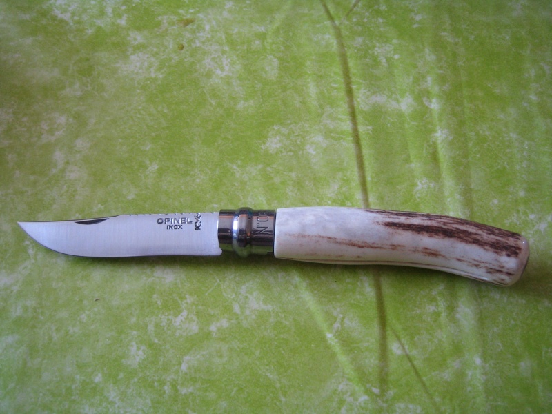

Le deuxième Opinel en partant du haut le manche est en quelle matière ?
Messages: 9913
Re: Opinel et Douk customs
Messagepar Regback » 25 Mai 2019 18:19
jebstuart a écrit:Le deuxième Opinel en partant du haut le manche est en quelle matière ?
Bois de Cerf poli
Regback
Messages: 2429
Inscrit le: 01 Aoû 2014 14:20
Messagepar jebstuart » 25 Mai 2019 18:41
Bois de Cerf poli
J 'aime beaucoup.
Messages: 9913
Messagepar Regback » 25 Mai 2019 19:07
jebstuart a écrit:
Bois de Cerf poli
J 'aime beaucoup.
Merci un N 10 de Michel Montlahuc
Regback
Messages: 2429
