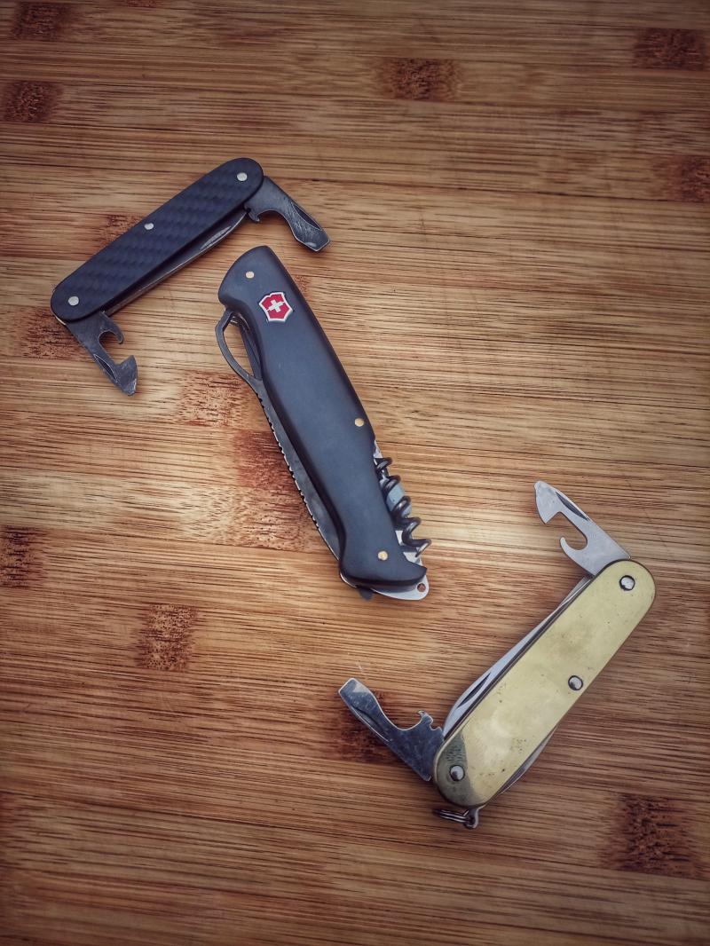

Messagepar Faz » 10 Mar 2021 17:13
malgré l'intercalaire en laiton, ce Pioneer carbone, par rapport au Pioneer d'origine est passé :
de 70g à 53g
et de 11,7mm à 8,65mm d'épaisseur
:shock:
c'était la première fois que je travaillais le carbone (1,5mm ici) mais c'est surement pas la dernière, c'est top thup

Re: Votre suisse préféré ?
Messagepar Faz » 10 Mar 2021 17:26
si mais je ne l'ai vu que dans l'après-midi, je ne suis pas un djeuns avec le smartphone greffé dans la main, j'ai plutôt un suisse :mouarf:
j'adore le rendu des plaquettes carbone :coeur:
je suis moins fan du traitement perchlo mais je savais que tu aimais bien
j'ai eu du mal à obtenir un gris anthracite homogène sur l'inox des SAK... quelques outils sacrifiés au passage :roll: … perchlo trop vieux peut-être?…

Messagepar Quincey » 10 Mar 2021 17:40
Faz a écrit:malgré l'intercalaire en laiton, ce Pioneer carbone, par rapport au Pioneer d'origine est passé :
de 70g à 53g
:shock:
Je suis pas du tout fan du carbone mais par contre dans ce que tu fais il y a de très belles choses … notamment celui avec les plaquettes en métal thup
Messagepar Faz » 10 Mar 2021 18:06
c'est juste l'intercalaire qui est en laiton, les rivets restent en maillechort thup
cosmonaute... j'ai juste des gants, un masque FFP3 (pas attendu le con-finement pour m'équiper, mon coté survivaliste :wink: ) et je branche l'aspiration centralisée de la maison sous le backstand
