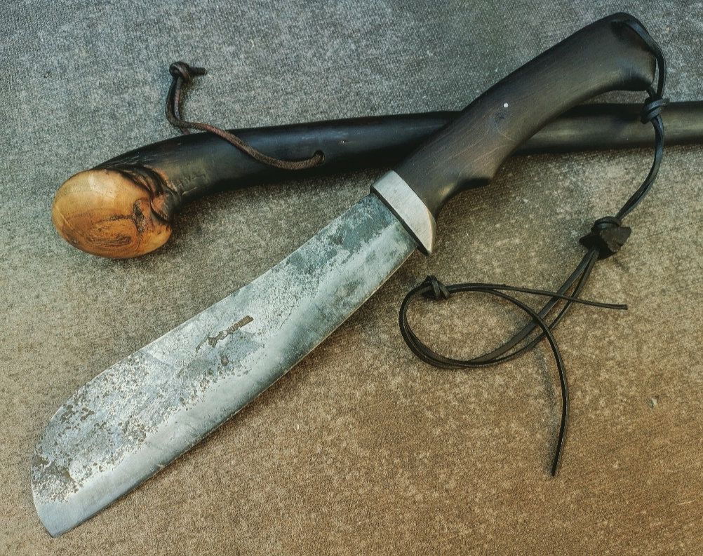

la bidouille a écrit:J'ai terminé les finitions sur mon "parang"… rptd
Avant :
Après :
Lance flamme et douche au vinaigre :rambo:
Ah ouais! il est mieux comme ça thup ………….Vinaigre ???

Messagepar la bidouille » 10 Avr 2020 14:07
Merci, mais les potos.
Après une finition jusqu'au 600 sur le manche (sûrement pommier ou poirier d'ailleurs)…
Ça m'a bien défoulé de lui trouer le cul, de le cramer et de le masser à la brosse métallique... :mofia:
J'ai pas de perchlo, alors j'emballe les parties métalliques dans du sopalin (d'ailleurs je sépare les épaisseurs, plus fin ça agit plus vite) un coup de pulvérisateur rempli de vinaigre ménager à 14°...et on laisse le charme opérer.
Le truc sur lequel est posé le schlass c'est un bâton ! :lol:

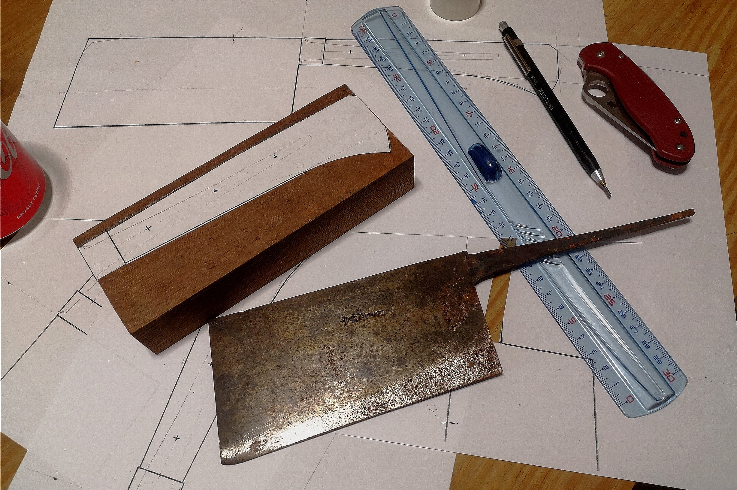

Messagepar la bidouille » 10 Avr 2020 20:14
Je reste dans mon délire... :lol:
WIP
