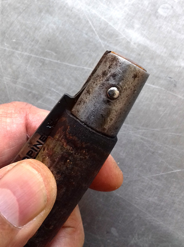

Sur celui-ci, je n'y ai pas touché….
Rivet d'axe d'origine.… Me suis pas pris la tête.
Mais j'hésite à y ajouter une rondelle laiton. :ouinon:

C'est fait au marteau bombé…. :mouarf:

le mieux c'est une petite toupie de plombier (pour les collets battus) ça évase le tube puis tu n'a plus qu'à le rabattre tu peux aussi utilisé l'outil had hoc pour rabattre plus proprement

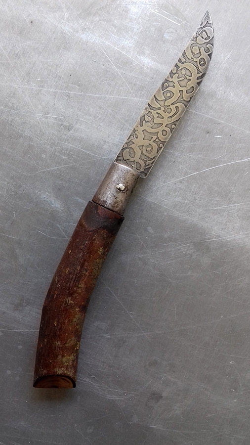

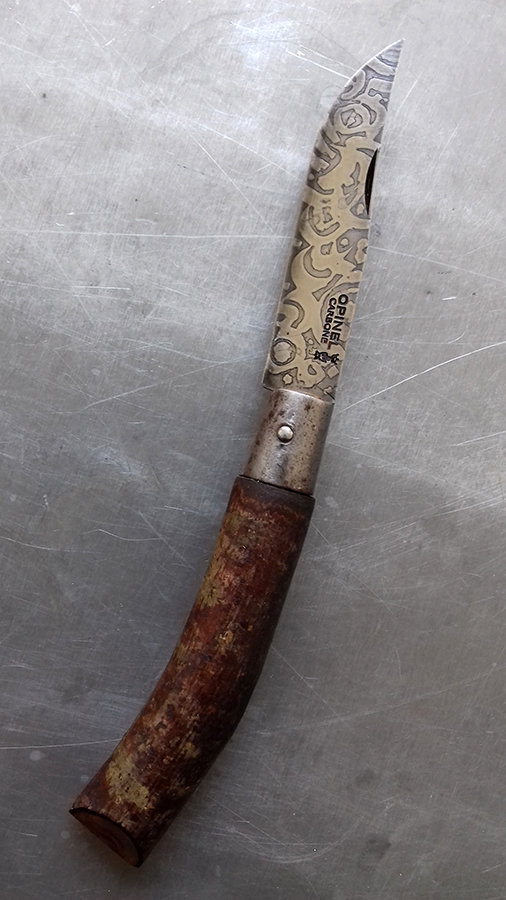

Au départ quelques échanges avec l'ami Byhb..
Ces trois là (haut-milieu-bas)
-Celui du haut: il coule des jours heureux chez mon pote en Provence 8)
-Celui du centre je l'ai doté d'une belle lame gravée par l'ami felipe
face A
faceB

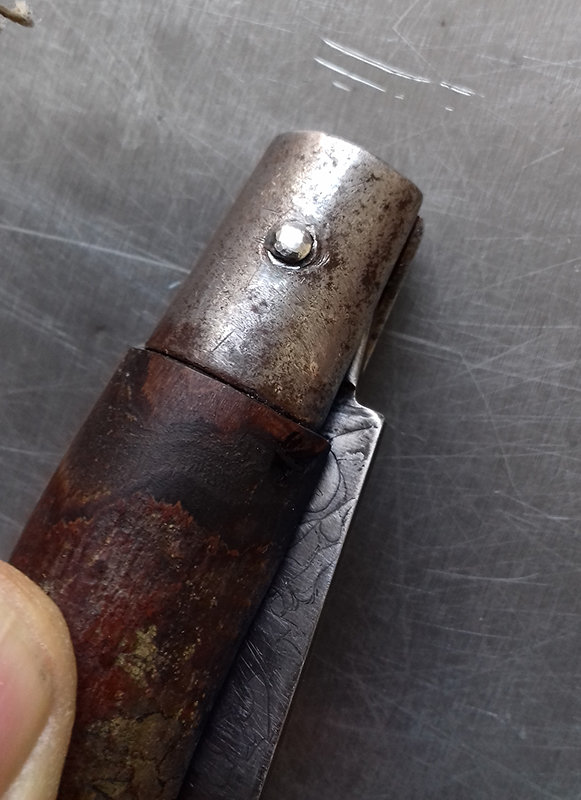

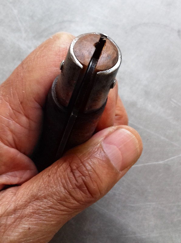

dans la tête un clou.. :twisted:
Au cul une goupille de bois..
on voit la place de la moelle
c'est centré..
je l'ai matée cette vielle virole …
Premières impressions:
C'est bien en main avec cette petite courbe. Ce sera un couteau de table donc pas de virobloc, je le trouve pas mal ainsi..
Rustique&Chic 8)
Byhb :chin: (c'est du cerisier?)
Felipe :chin: (tu serais pas doué toi?) :twisted:

le bain d'huile, super efficace, l'ajustage de la virole sans problème.
en vrai il a une sacrée présence, le dernier manche non monté, c'est aussi du noyer?
l'écorce semble différente..?
