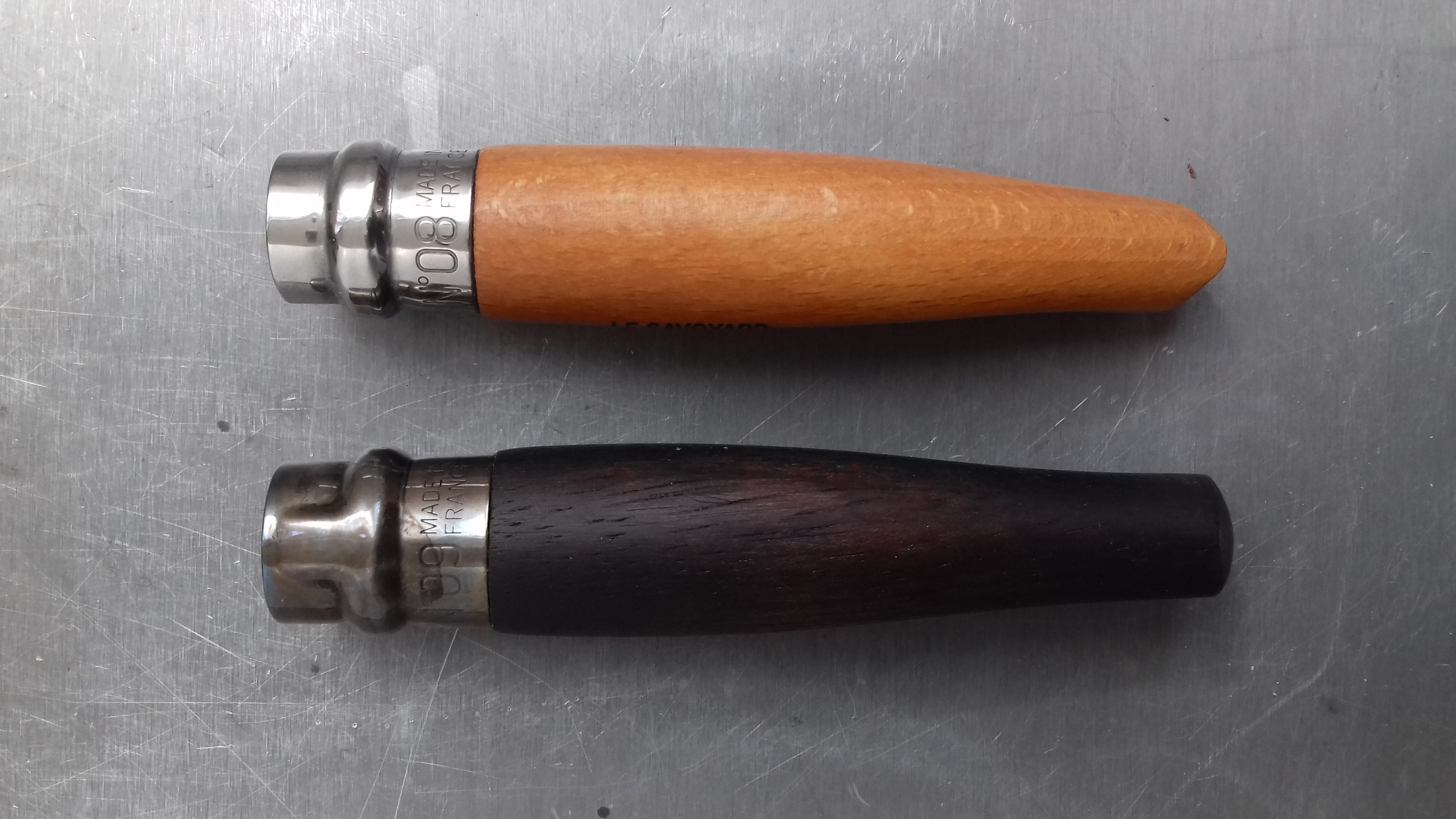

@onoff , on peut avoir des infos sur la manière dont tu as teinté le manche ?

@capello une teinte à l'alcool pour le cuir, ça marche bien tu peux doser plus ou moins foncé. :wink:

freddy1 a écrit:Très beau! thup
Je pense que tu l'as fait un peu "ramassé" ouvert pour donner une impression de mouvements
Ramassé/mouvements.… :oops: :?:
- C'est purement au feeling hein? l'idée étant de ne pas gâcher cette robuste petite lame. :wink:
Mais ce matin parmi mes Opinels, j'ai retrouvé un " Le Savoyard" ET comme une photo vaut mieux qu'un long discours...
Regarde Man, j'ai pimpé l'un sans avoir l'autre en référence... :shock:
les lignes sont proches et ceux qui possèdent ce genre d'Opi, auront une idée du confort de ce pimpage..

Messagepar byhb » 24 Avr 2020 19:17
c'est vraiment bien... j'ai cherché dans mes lames de Thiers, mais elles paraissent trop petites...
la tienne devait être grosse... :oops:
tu as retouché la fente?
Messages: 19436
Re: Opinel et Douk customs
Messagepar OnOff » 24 Avr 2020 19:24
oui, je l'ai rallongée au grand disque dremel , je pars du couteau à huîtres n°9 ( le schlass pas les huîtres :roll: )
sur la dernière photo regarde les fentes et les épaisseurs de lames, il me semble que les lames pour les "huîtres" sont plus épaisses.. :?

Messagepar freddy1 » 24 Avr 2020 19:43
OnOff a écrit:oui, je l'ai rallongée au grand disque dremel , je pars du couteau à huîtres n°9 ( le schlass pas les huîtres :roll: )
C'est rigolo, je ne connaissais pas. C'est un disque pour le bois uniquement?

Messagepar OnOff » 24 Avr 2020 19:48
oui! le diamètre et l’épaisseur sont biens pour les fentes Opinel..
la grande en 39mm de diamètre hein! :wink:

Messagepar byhb » 24 Avr 2020 22:21
OnOff a écrit:oui! le diamètre et l’épaisseur sont biens pour les fentes Opinel..
Par contre à main levée, il ne faut pas trembler... :wink:
