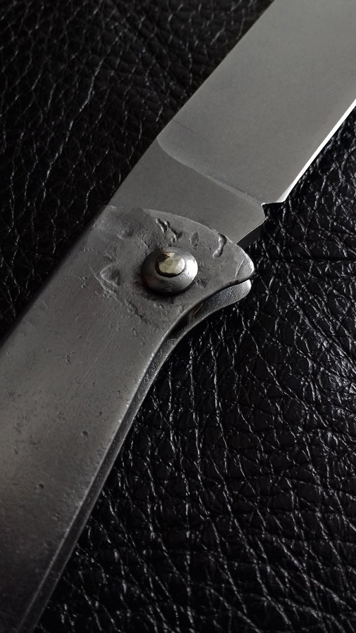

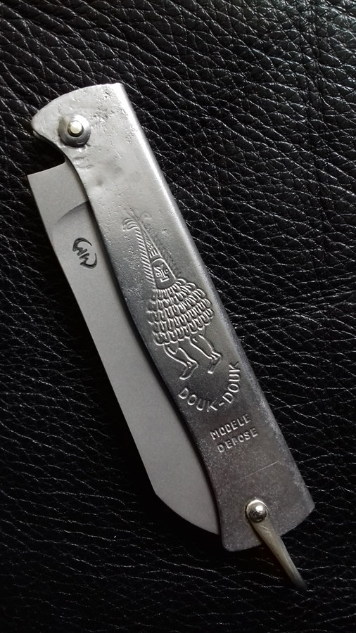

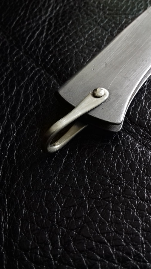

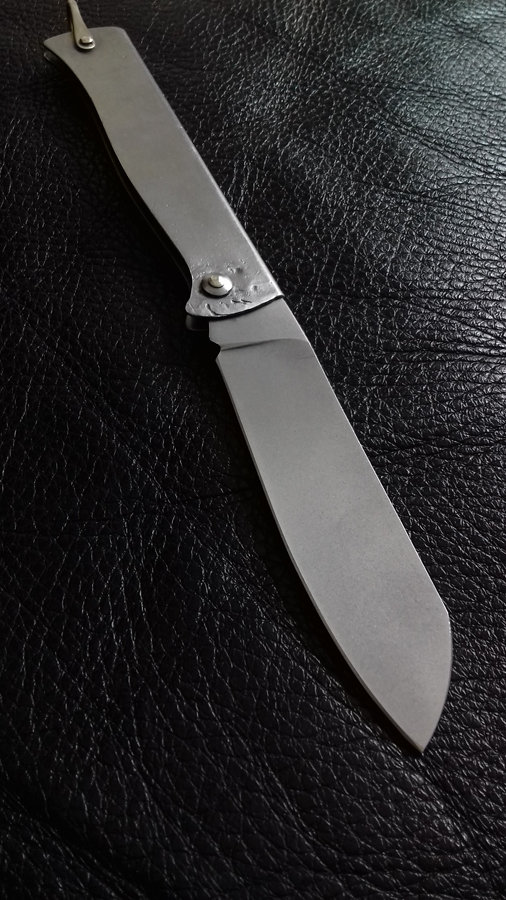

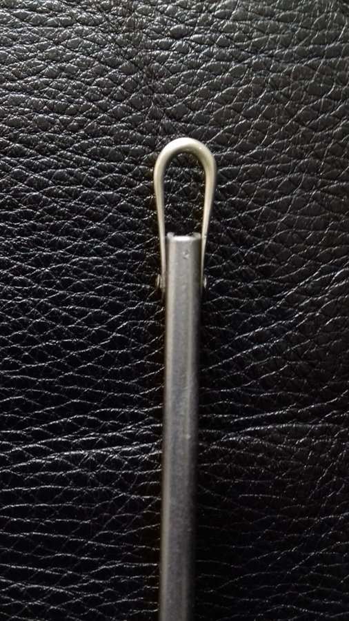

OnOff a écrit:à Paname il flotte.
Dans mon mini-atelier de la "feraille" sur l'établi..
Et John Coltrane en bo...
je vous épargne un wip naze.. :twisted:
Bellière..
En maillechort..
Rosette d'axe en acier rivet maillechort...
Assurément une jolie lame..
Première frappe Douk (1940!) ..
Miam Miam
Plus de Moing..
en direct de Gotham
Et direct dans ma poche... 8)
Merci à Mickaël Moing et NIcolabidouille... :chin:

Merci Les gars,
les lames de Mickaël Moing m'ont toujours inspirées, pas d’esbroufe chez lui, ça coupe sérieusement.
Maintenant, je me réjouis de constater qu'un vieux dessin (1939) suscite encore autant d'enthousiasme.
Pour un schlass de tous-les-jours, difficile de faire mieux qu'un Douk?
c'est un plaisir de bidouiller un tel outil, reprofiler, changer une lame, modifier le manche.
Et.., au final.., se demander si il était pas mieux... Avant...? :mouarf:

Quand tu dis un vieux dessins de 1939, c'est que le dessin de 1929 avait été modifié à en 1939?
Je vois biens que c'est un modèle différent des contemporains, notemment au niveau de l'avant du manche et du cul plus fuyant, mais pour le reste, je sèche un peu.
J'adore la lame et le rivet en boutrolle que tu lui as mis. Les rondelles en bérylium, c'est un vrai plus?
Et ta béliaire en Maillechort est parfaite franchement.

juanin a écrit:Quelques précisions pour dater les Douk-Douk (source Pierre Cognet):
1929: pas encore déposé à cette date donc pas de marquage (modèle déposé) inscrit sur le manche- Bélière ronde en laiton- Pas d'entablure sur le talon de la lame
1932: inscription modèle déposé sur le manche (car déposé en 1932)-Bélière ronde maillechort- Pas d'entablure sur le talon de la lame.
1939: Bélière en tôle, pendant la guerre le laiton était réservé à la fabrication des douilles- Pas d'entablure sur le talon de la lame.
les trois couteaux ont chacun un poinçon " Douk Douk®" différent.
ils ont tous le ressort percé à l’arrière pour passer le clou d'axe, actuellement le ressort est ajouré et le clou visible.

@BetterCallSal
@Juanito
OnOff a écrit:il était comme ça l’ancêtre … :?
1939: Bélière en tôle, le manche c'est bon!pendant la guerre le laiton était réservé à la fabrication des douilles- Pas d'entablure sur le talon de la lame. la lame à mon avis a été salement changée, les traces de matage du rivet d'axe en témoignent et elle a une entablure...
wala! je suis pas non plus un spécialiste hein? :wink:
