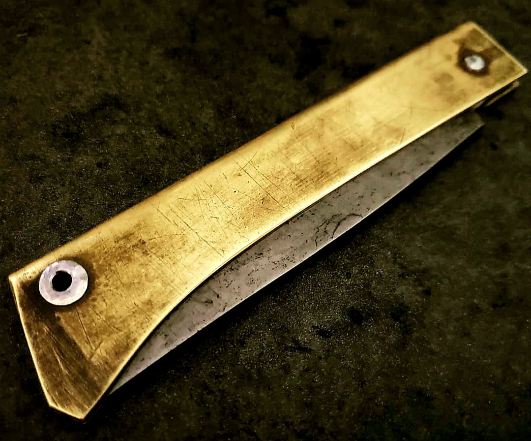

Bah là, j'ai juste plié une plaque de laiton, pi je l'ai mise forme... :mouarf:
Bon j'ai du reprendre l'emouture dégueulasse sur le bout de la lame.
Rivet de 3 a l'avant, mais faudrait plus gros... :czn:
Et tube acier de 6 au cul avec une entretoise aluminium (j'avais que ça dans une épaisseur convenable).
Je crois que je vais affiner un peu le manche sur l'avant, pour que le fil de la lame dépasse, une fois ouvert.

Messagepar byhb » 31 Oct 2020 22:37
Vivement la suite.… thup

Messagepar Jonathan P. » 31 Oct 2020 23:57
la bidouille a écrit:Je crois que je vais affiner un peu le manche sur l'avant, pour que le fil de la lame dépasse, une fois ouvert.
Ça me parait une bonne idée, tant pour l'usage que pour la dynamique esthétique de la ligne. Super montage sinon !

Messagepar ETPhonehome » 01 Nov 2020 09:29
la bidouille a écrit:Ma femme m'a acheté un lot de vieilles lames sur Vinted... :mouarf:
J'ai vu, sur le forum, que certains en avait trouvé aussi, ça m'a donné envie
Je crois que je vais m'amuser. :spc:
W.I.P
thup thup thup
Tu peux nous le montrer fermé, STP?
C'est une lame 9cm comme la majorité des nombreuses vendues?
Cela fait partie des types de montages que j'avais envisagé avec les lames Fer à cheval que j'ai récupéré.
Mais pas fait, faute de tôle adaptée sous la main et matériel pour bien la plier.

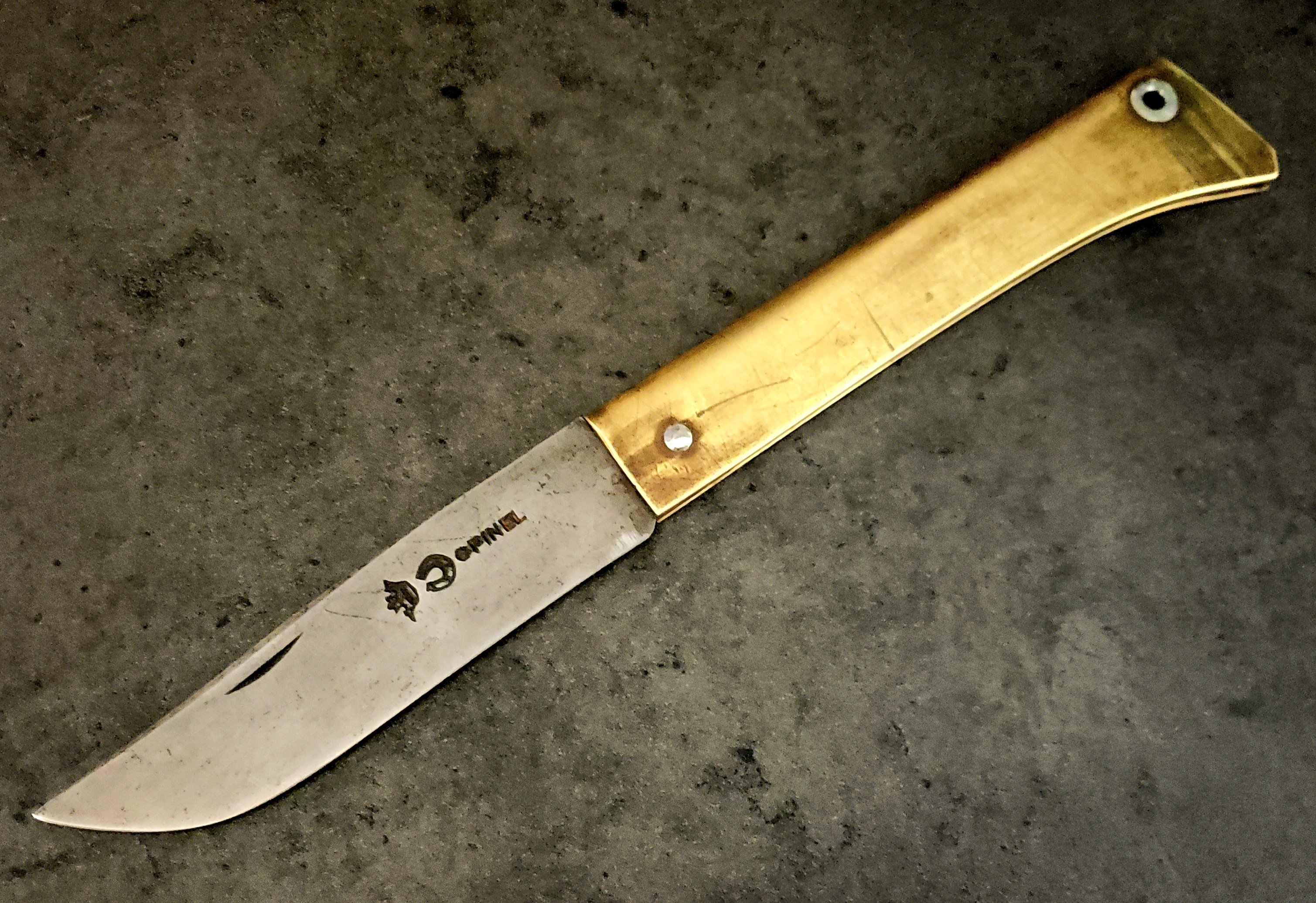

Messagepar la bidouille » 01 Nov 2020 21:56
Photo du soir "PPP

Messagepar Ratdegout » 01 Nov 2020 22:10
Chouette, vraiment chouette. Vieux, usé, limite crasseux malgré la reprise. J'aime !

Messagepar la bidouille » 01 Nov 2020 22:20
C'est bien une lame équivalente à une lame de 9 actuelle.
La plaque de laiton n'était pas très droite mais ça passe...
J'ai trouvé un clou de 3.2 en acier pour l'axe :king:
Par contre le pliage a l'étau est un peu "rond"… :|

Messagepar capello » 01 Nov 2020 22:34
#roots mais j'aime bien

Messagepar tomlelandais » 01 Nov 2020 22:37
C'est excellent !! J'aime beaucoup !!

Messagepar la bidouille » 01 Nov 2020 22:45
Merci les mecs thup
Je l'ai un peu patiné, le temps fera le reste.
Roots a souhait... :D

Messagepar DiZ » 01 Nov 2020 22:49
et "mecaniquement", il te plait ?

Messagepar la bidouille » 01 Nov 2020 23:02
C'est basique, mais ça marche...
Ça lock correctement, y'a juste l'histoire du fil de la lame qui touche l'entretoise en alu une fois fermé.
J'intégrerai un martyr sur le prochain.

Messagepar Hubert T. » 02 Nov 2020 00:24
la bidouille a écrit:Photo du soir "PPP
Ca défonce !
T'as mis un ressort dedans ?

Messagepar la bidouille » 02 Nov 2020 00:28
Merci Hubert.
Non, j'y pense... mais a mon avis c'est chaud...
A étudier :D

Messagepar Hubert T. » 02 Nov 2020 02:06
Ouais, doit pas y'avoir lourd de place sur le talon.
