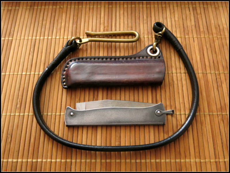

la bidouille a écrit:C'est basique, mais ça marche...
Ça lock correctement, y'a juste l'histoire du fil de la lame qui touche l'entretoise en alu une fois fermé.
J'intégrerai un martyr sur le prochain.
Voilà !
C'est un comme ça que je veux
Avec un p'tit arrondi plutôt que les arêtes pointues au cul...
Oui, j'ai dit cul

Messagepar la bidouille » 02 Nov 2020 13:03
Quand je dis que ça lock correctement, mais que en fait, c'est un friction... Bah j'aurais plutôt du dire qu'il frictionne bien :D

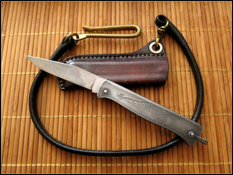

la bidouille a écrit:Merci Hubert.
Non, j'y pense... mais a mon avis c'est chaud...
A étudier :D
Il est vraiment top, bravo!
Pour ce qui est d'une version à ressort, j'y ai aussi pensé mais cela ne me semble pas non plus vraiment évident.
En manche en tôle avec ressort la référence est l'autre couteau qui partage ce thread custom.
Bin si l'on met à côté une lame de Douk et celle d'une N°9 Opi F à C dans ce genre, on s'aperçoit que leurs talons et passages d'axe sont vraiment en gros décalage:
Donc je ne vois pas de solution flagrante pour un montage de ce type.
Mais bon peut être qu'un pro, que je ne suis absolument pas, pourrait résoudre ce défi ?

Messagepar Jonathan P. » 02 Nov 2020 13:30
Sur la lame de l'Opi y'a quand-même du gras au-dessus du trou d'axe, y'a peut-être moyen de faire de la place pour un ressort fin, sous la tôle pliée... :?:

Messagepar ETPhonehome » 02 Nov 2020 18:36
Les 3 marques cousines ont toutes eu dans leurs gammes des modèles de types Alpin à ressort sur cran carré avec des formats et types de manche variés .
Mais les talons carrés de leurs lames spécifiques à ce type de montage étaient vraiment très différents de celui arrondi des lames pour montage sur manche bois à virole:
Alors je pense qu'une adaptation d'une lame de N°9 FàC ne serait pas très facile à réaliser, et je ne sais pas si elle pourrait réellement l'être.
Mais comme déjà cdit je ne suis pas assez caler pour envisager de créer une nouvelle géométrie permettant une greffe bien propre sur la base de ces lames FàC
Surtout en conservant indemne leurs beaux profils et leurs longueurs de tranchant.

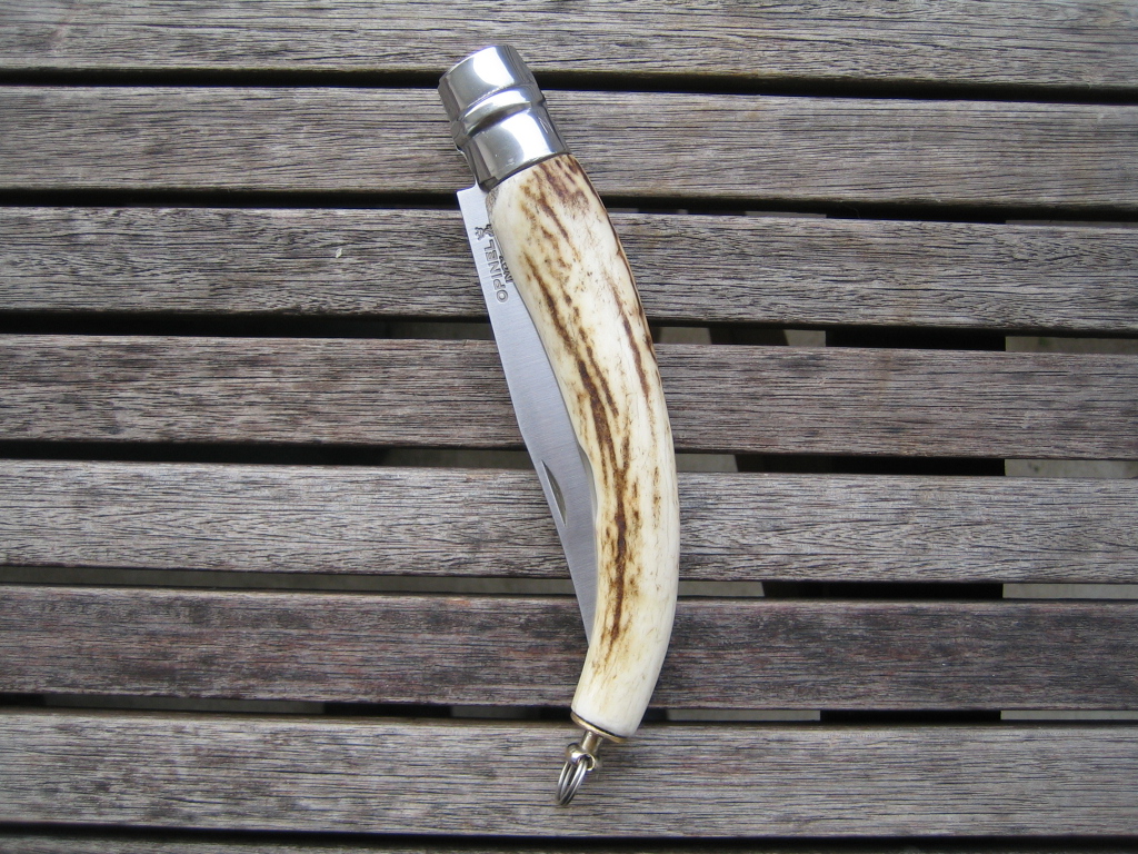

Messagepar jebstuart » 03 Nov 2020 12:30
Un n° 12 custom :
