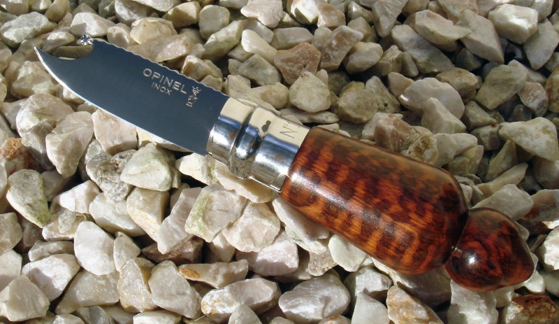

gustuvi a écrit:Image
superbe guillochage

Messagepar gustuvi » 20 Juin 2008 15:48
bzorg a écrit:superbe guillochage
Merci bzorg :chin:
