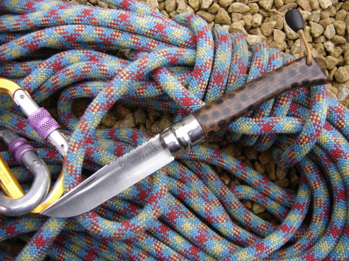

Bonjour à tous,
Customisation facile et sans prise de tête d’un N°10 qui rouille :
En fait je n’ai pas fait grand chose sur cet Opinel :
Partie lame
- démontage complet
- taille de la lame sur la pointe pour marquer une ligne droite
- petit biseautage sur cette partie droite (style chasse)
- petit guillochage à la Dremel
- petite encoche au départ partie haute de la lame pour une ligne plus droite avec le manche
Partie manche
- ponçage à la ponceuse à bande pour la nouvelle forme du manche
- petit trou de 3mm de diamètre (+ chanfrein) pour le passant
- finition du manche au 800
- déco brulée en utilisant un petit chalumeau à gaz de briquet
- imprégnation à l’huile de lin+ térébenthine
- finition à l’huile + brou de noix
- lustrage au disque feutre
A + Cloncky

Excellent la finition léopard. A première vue je croyais que c'était un bois précieux. Enfin, c'est un bois précieux, maintenant! thup

Messagepar Cloncky » 27 Jan 2009 16:22
Salut Lolo,
En fait, l'idée était bien de torturer le hêtre pour lui donner une autre apparence.
Curieux, autant j’adore le hêtre pour certains objets et ses caractéristiques mécaniques, autant sur un manche de couteau je n’accroche pas, à + Cloncky.

Je pense aussi qu'il ne faut pas hésiter à foncer énormément le manche.

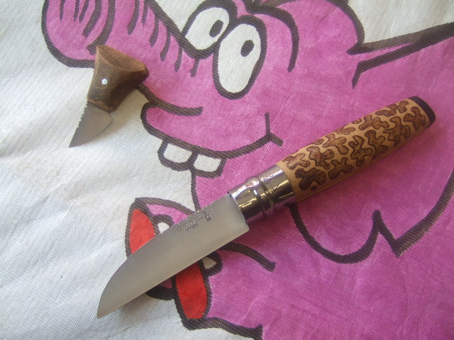

Hello la foule,
Opinel N°12 transformé à l’arrache…
J’ai même gardé le cul du manche et la pointe de la lame pour en faire un fixe (bon, le fixe, c’est pas du coutal de camp).
A + Cloncky

Messagepar Blue Dog » 18 Mar 2009 13:59
Sympa le recyclage des chutes! Avec quoi as-tu fait les motifs du manche? :D

Très sympa tout ça. Même question que Blue Dog pour les motifs (pyrogravure ?).

Messagepar Cloncky » 18 Mar 2009 21:19
Hello,
Pour les motifs, j’ai utilisé la panne d'un fer à souder (chaud) et j'ai passé du brou de noix à l'intérieur. Le cul du manche est fermé par un morceau d’ébène. Je vais certainement réaliser un manche en assemblage platine G10 et plaquettes de bois, j’ai juste déliré un peu sur le manche d’origine. En fait, je me suis plus amusé avec les chutes qu’autre chose…
