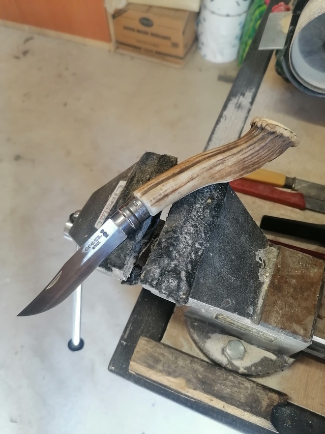

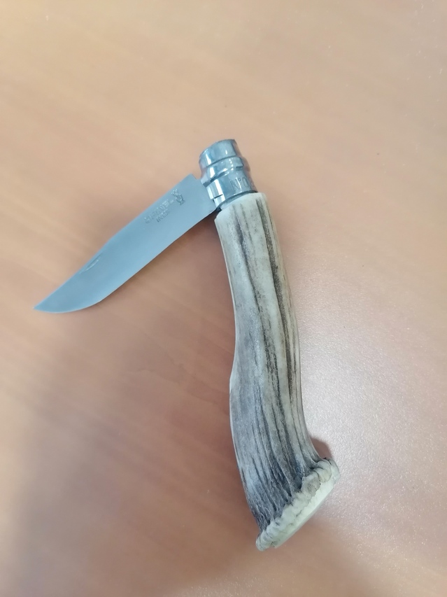

Messagepar FrenchCollection » 10 Mai 2024 17:43
Alexdeden a écrit:Ingénieux, ça a bien fait le job.
Merci !
byhb a écrit:J'essaierai...
le plus dur c'est de fixer l'étau à la vertical... :lol:
Je fais comme ça, mais je ne réussi pas à tout les coups...
viewtopic.php?p=2069283#p2069283
D'acc merci du tuyau !
Astucieux l'idée des deux lame de scie à métaux côte à côte thup
Coupé droit à la main du bois ça va mais dans du bois de cerf qui est bien plus dur c'est compliqué :oops:
J'ai essayé 2 fois à la main mais la scie finissait toujours pas couper de biais..
Alors j'ai eu l'idée de la scie vibrante qui est bien moins fatigante ( ça a du bon d'être feignant parfois) .

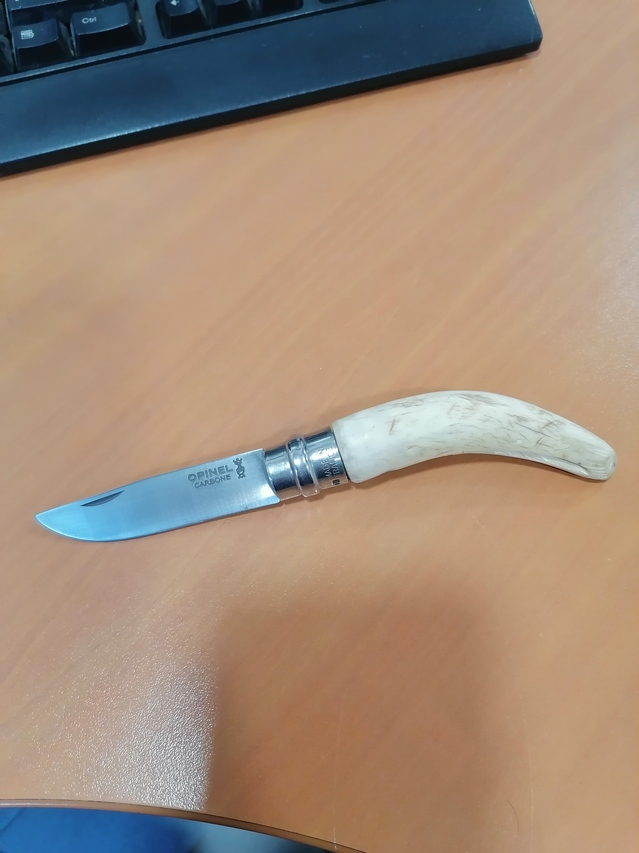

Messagepar Montrotomatix » 23 Mai 2024 20:44
Très réussi cet opi, bravo, et la fente est au top.
Je ne sais pas si ça existe mais avec un disque de diamètre plus petit ça permettrai de ne pas sortir au niveau du cul du manche.

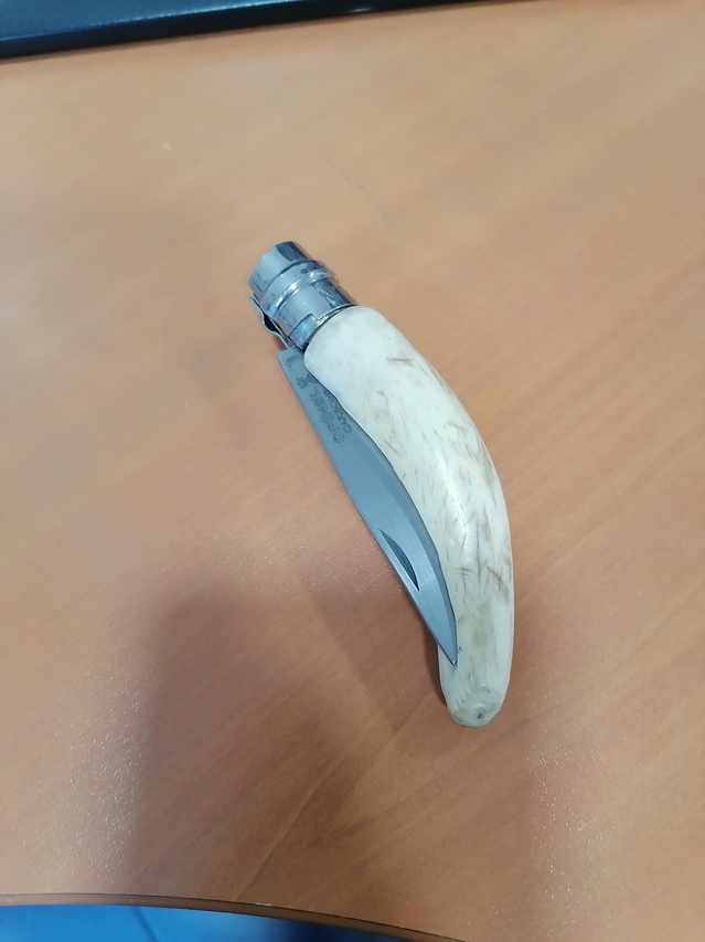

Messagepar FrenchCollection » 27 Mai 2024 10:15
Montrotomatix a écrit:Très réussi cet opi, bravo, et la fente est au top.
Merci !
Non la taille de la scie ronde est parfaite, c'est moi qui est fait bourde :oops:
La lame de l'opinel ne rentrée pas entièrement la pointe dépassée alors j'ai creusé plus loin en pensant pouvoir la faire rentrer mais j'aurais du creuser plus au niveau du centre avant car c'est au centre qui fallait creuser ..

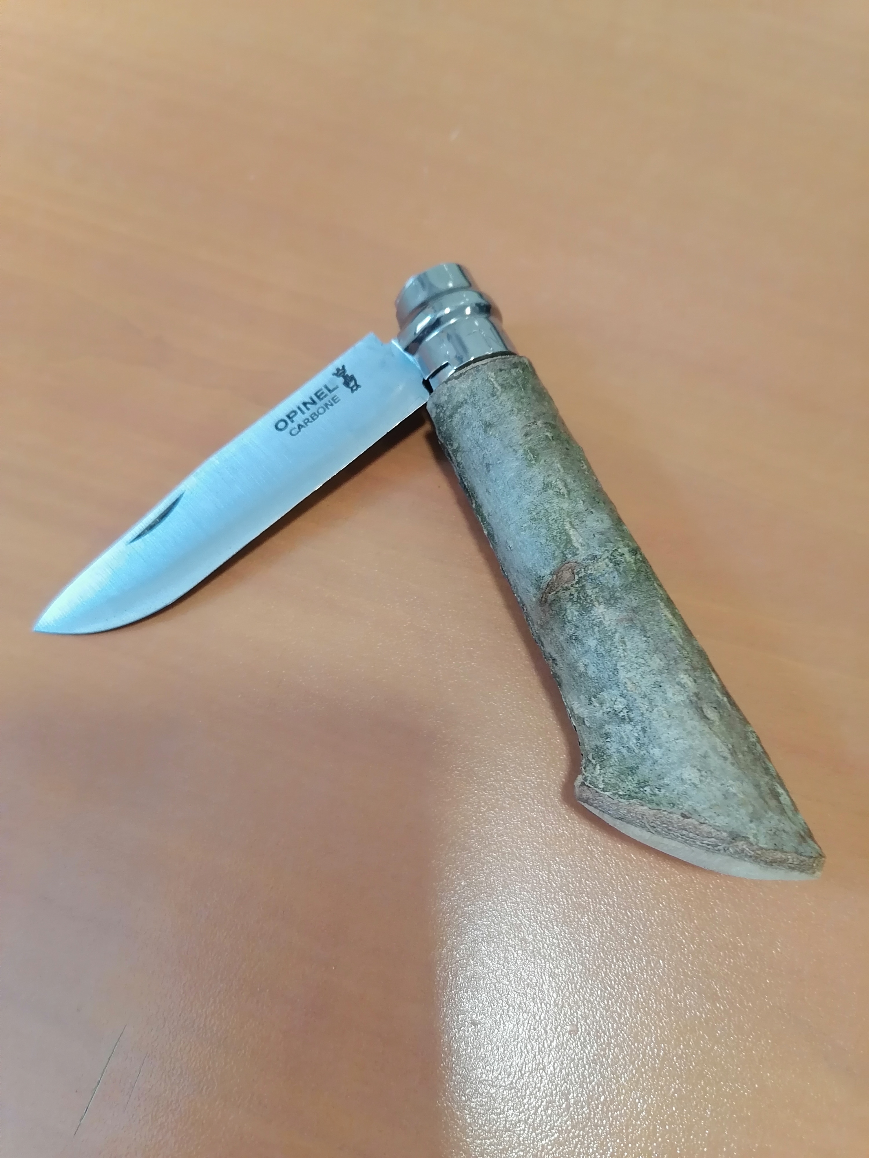

Messagepar spigaou13 » 03 Juil 2024 09:11
J'ai reçu un lot d Opinel hier pris sur le boncoin , 6 opinels plutôt pas mal sauf 1 pointe cassée et virole fatiguée , vu qu il me restait une pointe de BdC je me suis mis au boulot , la lame a subit les outrages de la ponceuse et une virole récente mais modifié a pris place , voila mon modeste custom.
La lame fait 72mm et longueur total de 180mm un bon compromis

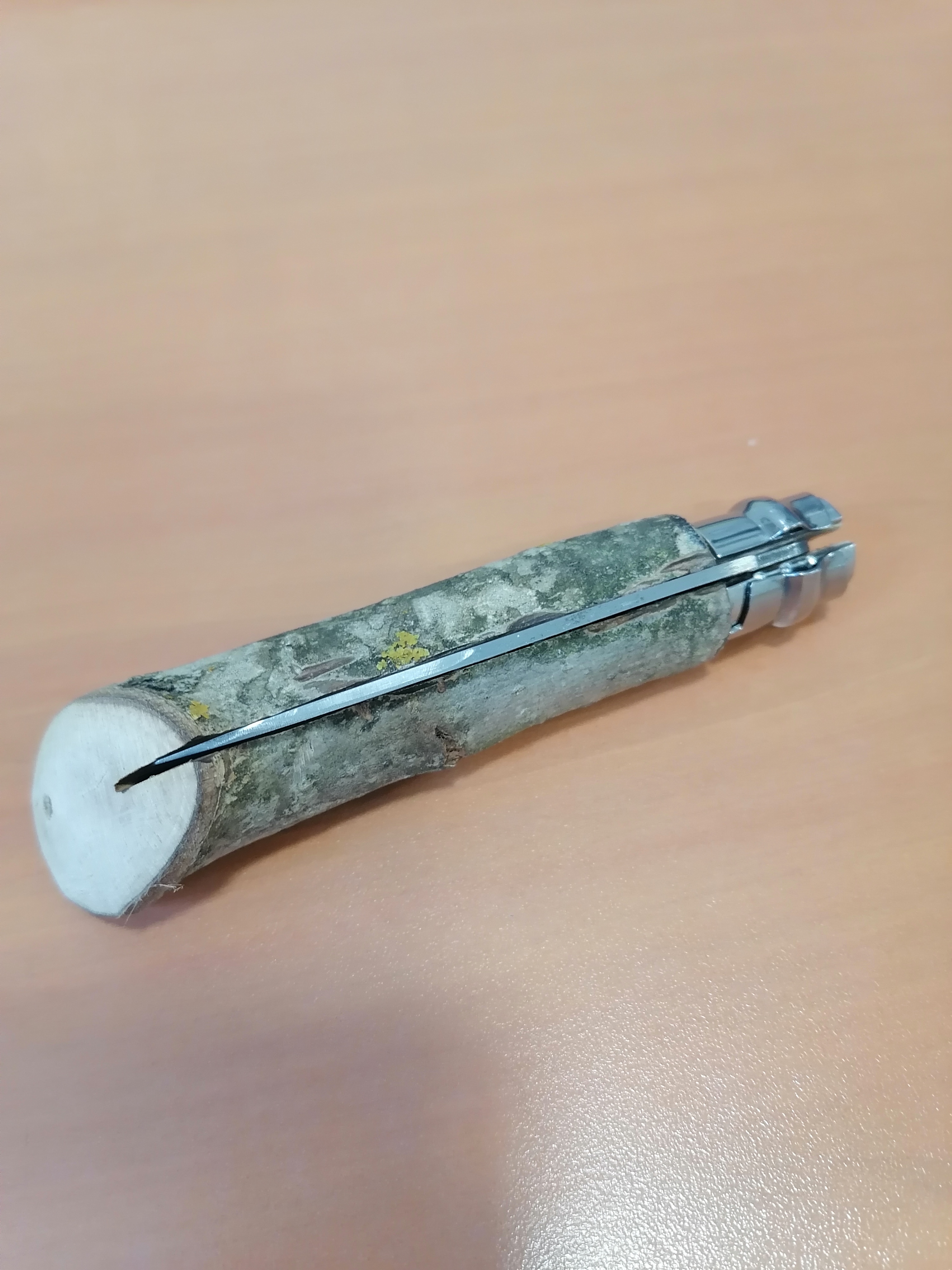

Messagepar spigaou13 » 03 Juil 2024 12:48
Sur la lancée
une branche de noisetier mais pas sur en fait c'est la forme qui m'a plus
