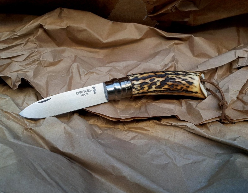

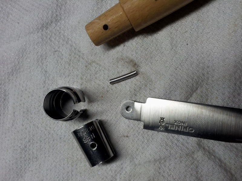

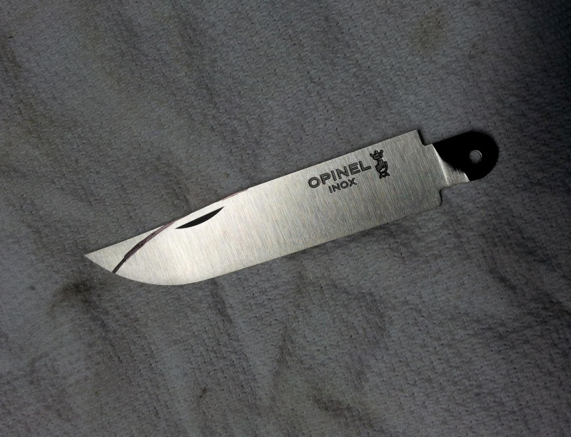

Voici un mot que m’a écrit Opiwan à propos des modifications de ce #8
Et c'est parti !
Micropionof
En vrac :
- meulage du profil de lame - reprise des flancs du talon de lame (brut d'estampage) - réalésage du trou d'axe de lame à 3mm (j'utilise des axe en alliage) - fraisage vertical de l'émouture repris en tiré de long - reprise du fil en ogive - réalisation de rondelles de friction en bronze (emporte-pièce) - réalésage de la virole à 3mm, marquage logo et date, brossage - modification du Virobloc pour blocage de lame en position fermée, bronzage - réalisation du cone de virole sur le manche en bois de cerf (ébauche au back, ajustage à la lime), perçage - réalisation de la saignée de logement de lame - perçage passe-lacet au talon, collage epoxy tube laiton - facettage du talon - ponçage du manche grain 120 à 400 - caramélisation du bois de cerf - polissage de finition du manche - assemblage.
Pour vous donner une idée, le tout m'a pris environ 4h
Ah oui, pensez à baptiser votre oeuvre, c'est important.
Voici donc le Micropionof, premier du nom
Image ImageImage ImageImage Image Image Image Pour moi une ressemblance avec L'effraie des clochers

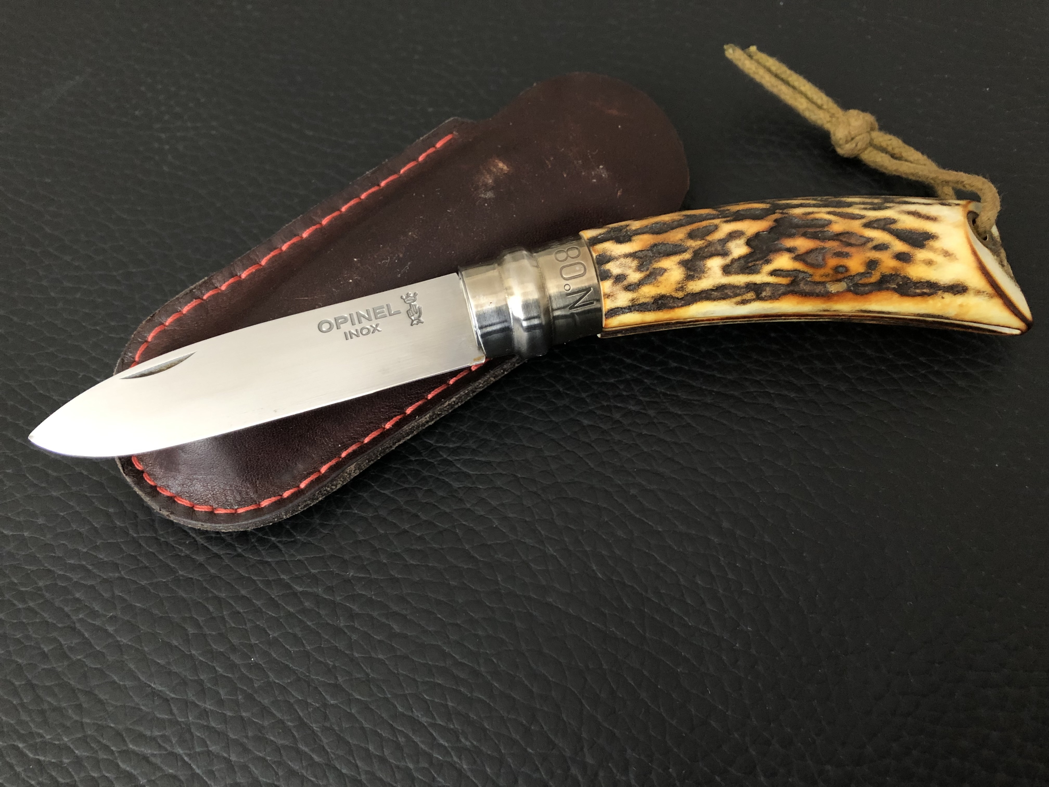

Messagepar spigaou13 » 22 Juil 2024 11:13
Un petit nouveau un N8 en BdCerf

Messagepar spigaou13 » 26 Juil 2024 07:31
Un petit dernier avant les vacances et surtout j'ai utilisé la scie japonaise de chez Lidl a 8.99 rorospour la rainure de la lame et plutôt satisfait du coup.
