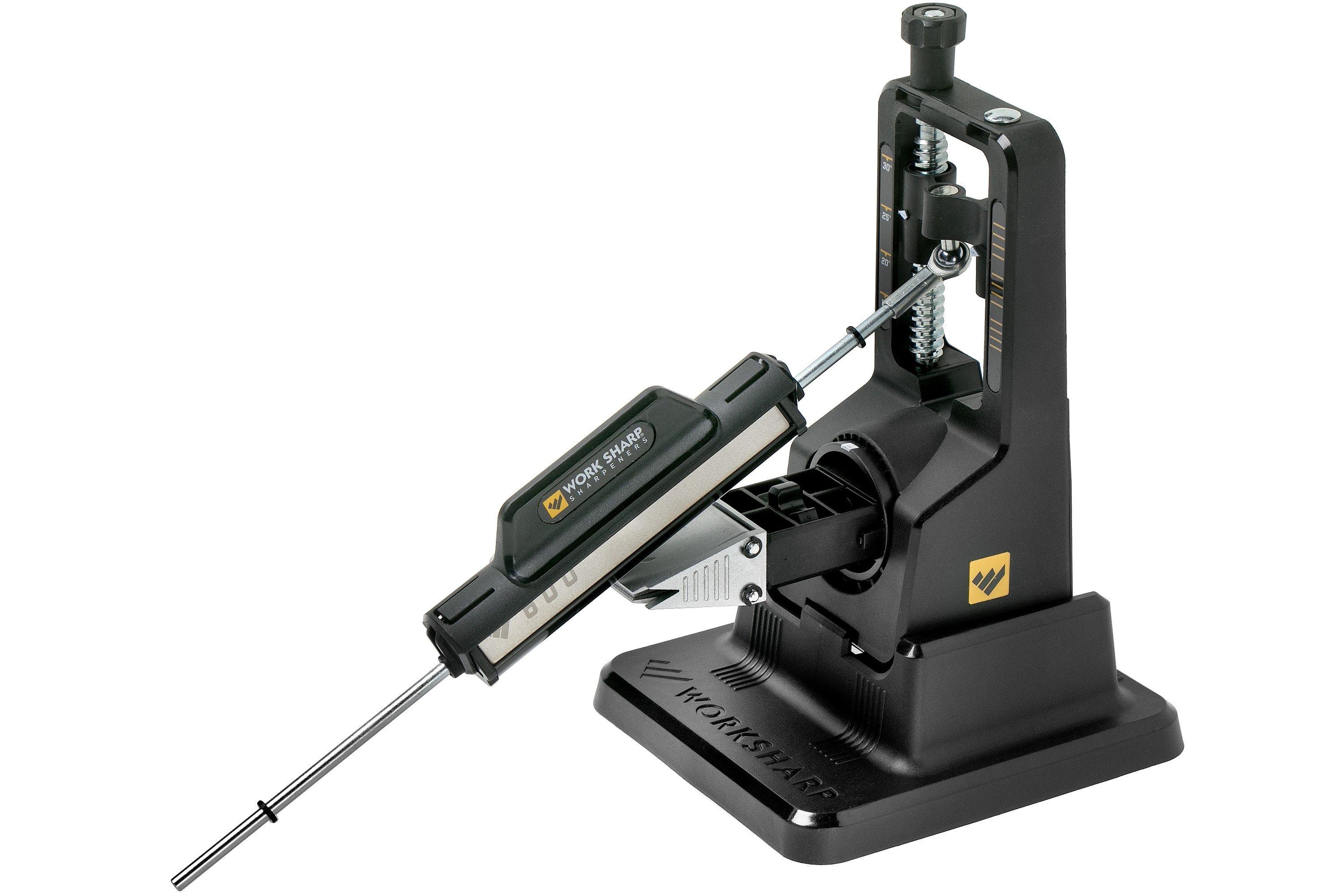

Messagepar titanedecarbone » 01 Mai 2023 18:18
petit déterrage, il y a du nouveau chez worksharp, vous en pensez quoi ?

Re: Conseil achat aiguiser lame
Messagepar Alexdeden » 01 Mai 2023 20:14
Dans le genre système d'affûtage où on trouve tout et n'importe quoi, d'après la vidéo ça semble plutôt bien foutu pour un prix raisonnable. Le réglage d'angle n'est pas mal.
Il faudrait voir ce qu'il en est de la rigidité du machin, si la lame serrée en place ne bouge pas et tout ça.

Messagepar Nicorelou » 01 Mai 2023 20:19
Pour avoir le modèle précédent, la surface abrasive est un peu courte. On se retrouve rapidement à multiplier les petits gestes comme un ado boutonneux devant une vidéo pour adulte.
Mais sinon ça marche vraiment pas mal.
Je demande à voir quelles innovations révolutionnaires justifient l'existence de ce nouveau modèle (et le prix revu à la hausse).
Messagepar DiZ » 01 Mai 2023 20:28
perso, meme si j'observe bien le rendu tres quali des gars qui utilisent ces engins, je reste sur ma position, qu'il vaut mieux apprendre le tradi/tout terrain, en priorité
Messages: 15752
Messagepar Hieronymus » 01 Mai 2023 20:30
C'est rigolo comme appareil, à regarder ça à l'air stressant d'affuter/affiler/aiguiser un couteau. (à régler, mesurer les angles, etc)
J'imagine que c'est Interressant pour des jolis couteaux, type inox, on garde ainsi un second biseau parfaitement parallèle au fil.
(et rien n'est réservé aux ados boutonneux)
Messages: 7215
Messagepar titanedecarbone » 01 Mai 2023 22:21
j'aime bien le côté outil de la nasa, mais je ne vois pas trop comment on peut garder un angle identique des deux cotés avec une lame qui n'a pas de plat pour la serrer dans la pince, genre un ffg spyderco.. :songeur:
Messagepar pedro » 01 Mai 2023 22:38
Comme diz et nicorelou un truc de branlette au sens propre... Mais efficace pour un néophyte.. Pas si simple par contre à mette en œuvre, j'ai la version précédente.
Toujours mieux que leur truc a bande qui bouffe les pointes..
Même les trucs a 1000 boules ne garantissent pas le même angles du point a au point b et sur les repetition du vas et vient..
Bref apprendre avec une pierre c'est pas si dure surtout avec de petites aides du maintien de l'angle... Pour les allergiques à l'eau il y a les pierres diamants, même les petites dc3 ou dc4 et consort feront l'affaires
Un truc bien pour ce truc, il nous donne l'angle exact de couteau si on ne connaît pas (très simple a voir.
Sont forts ces chinois
Messagepar Alexdeden » 01 Mai 2023 23:52
Je n'ai pas vu le prix de cette nouvelle version. En fait j'ai confondu avec le premier modèle.
En regardant de plus près, via écran bien sûr, il semble que cette version " professional " soit plus lourde, plus stable. Peut-être y a-t-il plus de métal.

Messagepar Maface » 03 Mai 2023 10:41
pedro a écrit:Comme diz et nicorelou un truc de branlette au sens propre... Mais efficace pour un néophyte.. Pas si simple par contre à mette en œuvre, j'ai la version précédente.
Ayant le sharpener et le mini backstand ken onion je peux comparer et jamais je reviendrai sur le sharpener , lors de la frotte ça bouge dans tous les sens c'est absolument pas précis .
pour moi rien ne fait mieux qu'une bande et le respect de l'angle
