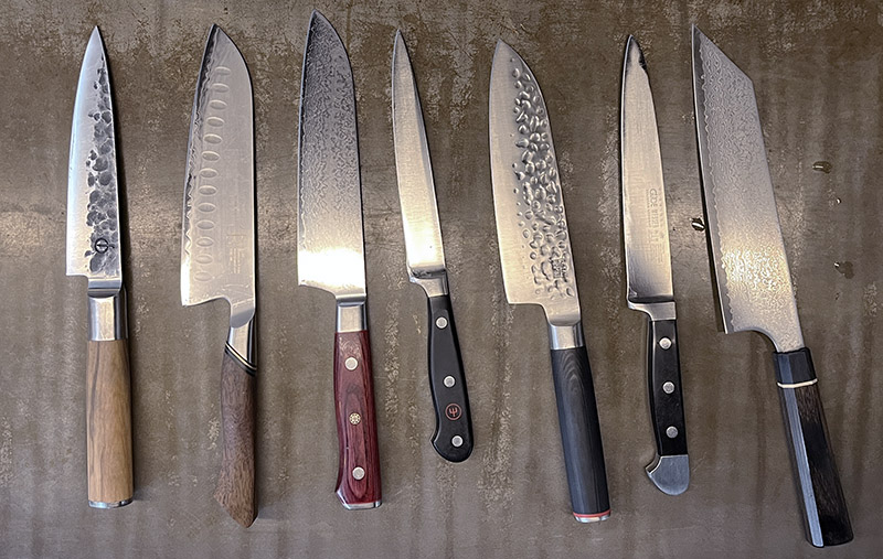

Messagepar Jonathan P. » 24 Fév 2026 21:23
P'tite séance au resto. Ils s'équipent progressivement, c'est agréable (le bunka à droite est nouveau)
