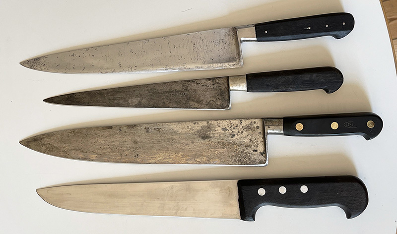

Messagepar Jonathan P. » 18 Juin 2026 10:15
Retour de quelques bébés à la maison pour entretien des 1000km.
