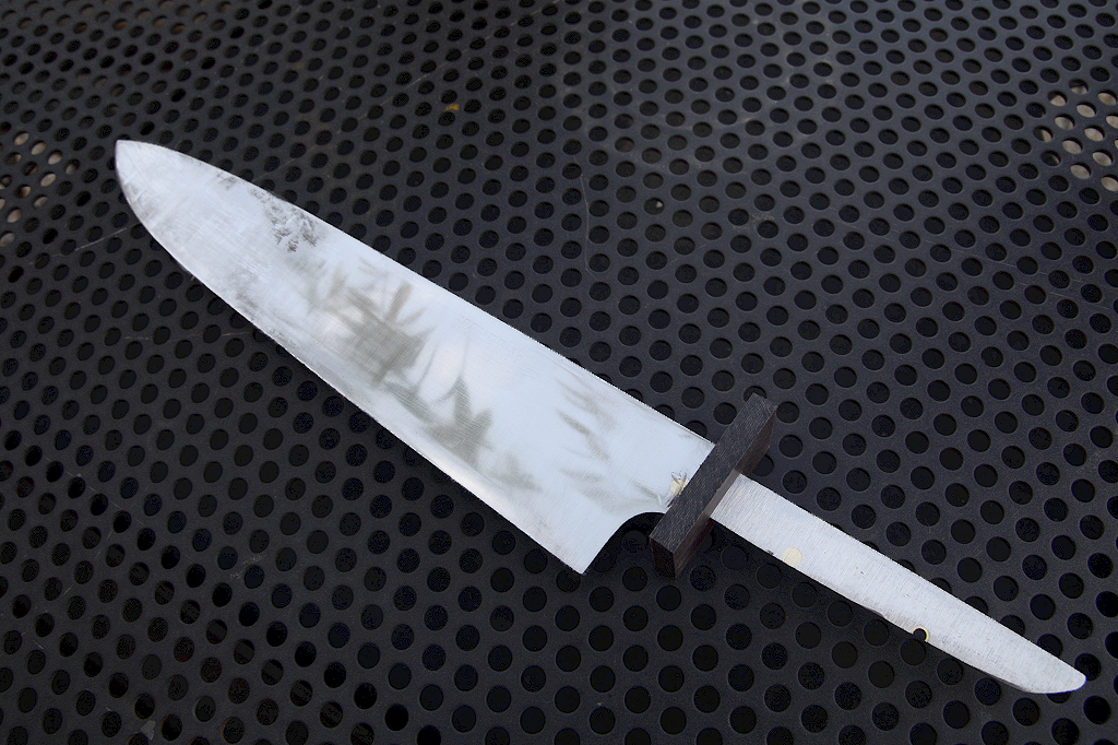

Messagepar sealence » 14 Oct 2026 10:00
Le voilà, il est prêt pour un nouveau manche sur soie. J'ai modifié le dessin pour le rapprocher d'avantage d'un couteau de cuisine et pas traiteur!

Messagepar Woodtz » 14 Oct 2026 10:37
Tu ne fais pas plus d'encoches sur la soie ?

Messagepar sealence » 14 Oct 2026 12:58
Je verrai plus tard. Si je peux mettre un rivet, inutile. Si la soie est trempée, je ne mettrai pas de rivet et je ferai des encoches supplémentaires.
