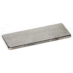

Pour moi l'idéal est un bloc métallique diamanté, mais ça pique niveau tarif :x

oui dmt XXC en 8". c'est ce que tu peux trouver de plus efficace, de moins bordelique, et de plus utile. ca peut aussi servir a reparer un fil endomagé mais avec extreme precaution; ca fait des canyons dans les lames assez delicats a polir par la suite.
si tu veux plus polyvalent une XC c'est bien, c'est moins violent qu'une xxc sur les lames mais moins efficace sur les pierres, ca colle plus du fait de la moindre surépaisseur de diamants.
en dehors de ca ton seul salut c'est d'achat de la poudre de "silicon carbide" libre en grain 60 ou 80, utilisé sur une plaque de verre ca marches aussi bien qu'une XXC mais c'est plus bordelique.
le papier verre sur une plaque de verre est sympa 5 minutes mais faut pas en avoir besoin souvent.

Pour reprendre mes pierres a affuter surtout une partie qui m'a était transmise , ma méthode la plus rapide et économique reste comme l'a dit "Pwet" , les plaques diamanté .
Mais pour faire cela j'utilise les "pas chère" que je possède , très efficace en tout cas :

Messagepar Jack » 09 Fév 2011 15:29
pas trouvé mieux, effectivement, que ça :
+- 90 $

Messagepar pwet » 09 Fév 2011 17:39
et puis c'est cher oui mais si tu ne fais pas de la merde avec ca dure vraiment, vraiment longtemps. faut juste surtout pas appuyer dessus en affutant. franchement j'ai ma XC depuis peut etre 4 ans et elle ne montre aucun signe d'usure. pourtant j'ai usé completement quelques pierres dessus.
mais XXC et XC uniquement. a partir de C y'a pas assez d'epaisseur de diamants et tu vas ronger la plaque de metal avec ta pierre.

Messagepar Jack » 10 Fév 2011 09:03
Pour les affileurs dépensiers, il existe aussi une "pierre" à dresser, diamantée, Shapton, qui paraît très bien avant d'avoir regardé le prix (310 $) :

Bon, comme il faut se décider, j'ai fait rentrer une Pierre de surfaçage Naniwa grain 220 (la noire) et une Pierre Nagura pour le nettoyage/mise en jus (la rouge).
La mise en jus avec la rouge est extrèmement rapide, soit 10 allers-retours.
La surfaceuse est également efficace et très douce, mais il faut bien la nettoyer après car elle s'encrasse vite.
A noter que la pierre de surfaçage se trouve partout en grain 60, c'est la seul que j'ai trouvé en 220, ce qui évite les profondes rayures sur les fines pierres japonaises.
