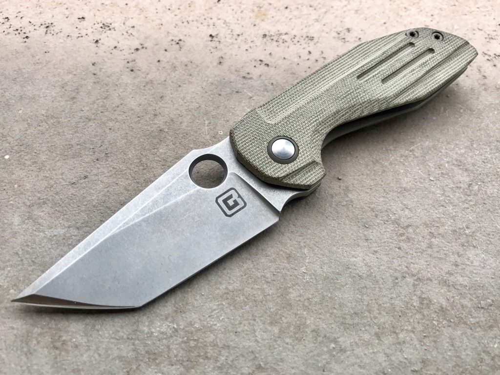

Bonjour,
Alors voilà il y a peu de temps je faisais l'acquisition d'un premier couteau avec un manche en Micarta (un GiantMouse ACE Biblio pour info).
J'ai l'habitude d'utiliser mes couteaux à table, et bien là c'est la cata ! A chaque fois des traces comme ça par exemple :
OK, avant la photo, j'avais mangé des boulettes de chorizo grillées :mouarf:
MAis bon, impossible de s'en servir sans laisser de traces. C'est vrai que ça se lave bien avec un peu d'eau savonneuse, mais c'est quand même pénible par rapport à, par exemple, de la fibre de carbone qu'il faut simplement essuyer avec un chiffon.
D'où ma question : Est-il possible de teinter le Micarta en noir, ou peut-être de le "traiter" avec quelque chose qui le rendrait moins poreux ?

Tu le barbouilles de gras et tu ne verras plus les traces de gras

Arrête de le nettoyer ou fous du ballistol sur le manche et il va garder la teinte foncée.

Deuxième solution : le poncer plus fin

J'ai pensé à la technique du badigeonnage d'huile, avec une huile type paraffine, mais je finis par faire des traces de propre :honte:
Et le ponçage, ça enlèverait la texture, qui pour le coup est agréable :?

C'est un peu le plaisir de ce type de micarta, le côté brut, non ? Certains sont vernis et les pores sont bouchés, mais la texture n'est pas la même...

:non: C'est le micarta poli, il n'y a pas de vernis, qui a un aspect et un toucher lisse
Sur le couteau de notre ami, le micarta est sablé ou microbillé, ça fait ressortir les fibre du tissu qui le compose et donne cet effet "mèche" qui pompe le gras.
Suffit d'arrêter de le nettoyer toutes les 30s et de le laisser vivre sa vie, et la teinte va s'uniformiser (et foncer un peu aussi),

Je suis dans le même cas que Pit65 : une fois lavé, le micarta reprend sa couleur d'origine

oui:
https://www.ritdye.com/type/dyemore-for-synthetics/
