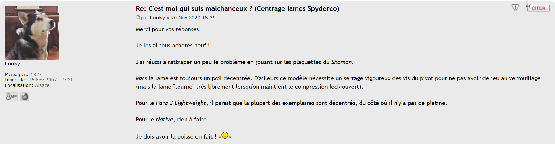

Messagepar Louky » 04 Jan 2024 10:27
Quincey a écrit:Bah, ça revient juste à dire qu'il y a des ressorts chinois meilleurs que d'autres ressorts chinois en fait … non ?
